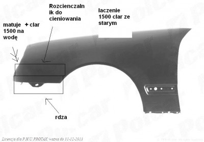

Czyli je¶li mam rant blotnika przedniego nad zderzakiem do podmalowania to
rozpuszczalnikeim pryskam na miejsce l±czenia klaru nowego z miejscem starego czyli tam gdzie 1500 pojade tak?

Wys³any: 2014-04-03, 19:36
Posty: 105
DZiêkuje Panowie za podpowiedz.
Zrobi³em rysunek pogl±dlowy bowiem jutro bede ju¿ dzialac i proszê o poprawienie
mnie czy dobrze my¶lê.
Plik ¶ci±gniêto 394 raz(y) 34.3 KB
gruberek11
Wys³any: 2014-04-06, 20:13
Posty: 105
Okey zrobione wysz³o naprawdê dobrze dziêkuje za pomoc.
