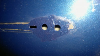

Od jakiego¶ czasu walczê z korozj± w tym miejscu (zdjêcie). Zdjêcie nie jest za ¶wie¿e bo chyba zrobione ze dwa czy trzy lata temu, obecnie miejsce malowane jest ok 3 razy wiêksze ni¿ na foto… moje „naprawy” wystarcza³y na nie ca³y rok ;/ rok temu zrobi³em to tak: zeszlifowa³em to miejsce do blachy, da³em epoxy, szpachlówkê, podk³ad akrylowy, baza + bezbarwny wytrzyma³o rok, dzi¶ jak siê przygl±da³em znowu z pod spodu cos wy³azi ;/…
Proszê o radê co mogê z tym zrobiæ. I jak to malowaæ tzn. jestem kompletnym amatorem je¶li chodzi o lakierowane( to na zdjêciu robi³em pêdzelkiem, a rok temu robi³em sprayem i wysz³o tragicznie ;/).
Za pomoc i odpowied¼ z góry dziêki i pozdrawiam.

ja bêdê zaczyna³ walczyæ i na forum uda³o mi siê ustaliæ ¿e dobrym sposobem jest :
fertan a nie jaki¶ tani zamiennik 6 razy tañszy , na to podk³ad epoksydowy, szpachla, epoksyd na przetarcia, podk³ad akrylowy, baza i bezbarwny i powinno byæ dobrze

zeszlifowaæ to miejsce dogo³ej blachy ¿eby nie by³o pod lakierem ¿adnej rdzy obok tego ogniska. odt³u¶ciæ i nanie¶æ brunox. nie jest drogie. po wyschniêciu czyli za jakie¶ 3 godziny zeszlifowac papierem 340 na sucho. nie odt³uszczaæ tego miejsca tylko nanie¶c cieniutk± warstwê epoksydu a na to podklad akrylowy. z drugiej strony karoseri te¿ nale¿y oszlifowaæ i zabezpieczyæ.

Wypiaskowaæ i podk³ad reaktywny / epoksydowy lub usun±æ rdzê mechanicznie i zastosowaæ Fertan po którego usuniêciu (pozosta³o¶ci reakcji z rdz±) nanosimy podk³ad epoksydowy
Fertan jest ¶rodkiem zalecanym w technologi renowacji aut ( Novol fcc)

Tak , zalecany jest do usuniêcia rdzy i jej nalotów
które nie mo¿emy usun±æ mechanicznie :spoko:

Robert ale reaktywny musi sezonowaæ siê conajmniej miesi±c w temperaturze 20 st. celciusza, dopiero jest skuteczny i co¶ na niego mo¿na k³a¶æ.

Pisz±c to nie mia³em na my¶li pok³ad reaktywny pokryty epoksydowym ale:
wypiaskowanie powierzchni i pokrycie jej podk³adem reaktywnym lub te¿ podk³adem epoksydowym ....
Dwie mo¿liwo¶ci zabezpieczenia wypiaskowanej powierzchni
