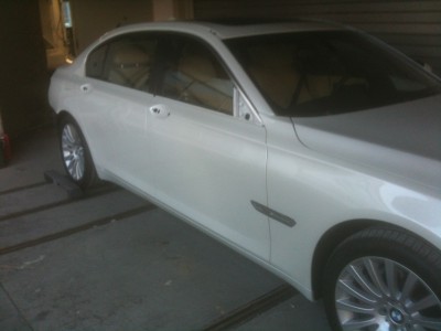

A kto¶ mi powie czy to jest per³a 2 warstwowa?
K³adê t± i potem tylko pokrywam bezbarwnym, czy przed tym musze ju¿ przelakierowaæ ca³e auto w biel i dopiero potem to?
http://lackon.eu/lakiery-...white-pearl-1l/
danny
Wys³any: 2014-04-01, 21:45
Posty: 9
nie ma perly jednowarstwowej czy dwuwarstwowej ,bo perle dodajesz do bazy metalicznej jezeli w sklad receptury taka wystepuje,tobie chodzi pewnie o 3 warstwowe lakierowanie,jak wczesniej kolega u gory to wyjasnil,baze biala kladziesz po to zeby pokryc podklad itd ,ze wzgladu na to iz druga tzw,zawisina nie jest w stanie porkryc miejsc naprawianych gdyz jest za rzadka ,wazne jest aby lakierowac z odpowiednia iloscia warstw ,albo wyjdzie roznica w odcieniu>>
