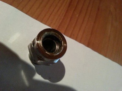

Posiadam pistolet sata 3000B RP mój problem polega na tym ¿e przy³±cze sprê¿onego powietrza zosta³o uszkodzone mianowicie zosta³ w gwint z szybkoz³±czki...
Czy kto¶ mo¿e mi powiedzieæ gdzie dostanê co¶ takiego dodam ju¿ ¿e przepatrzy³em ju¿ wszystkie mo¿liwe strony na SATA pod 3000 B RP s± tylko na specjalne zamówienie co pewnie wi±¿e siê z kosztami... Czy mo¿na to gdzie¶ kupiæ czy muszê szukaæ tokarza który mi dosztukuje takie cudo?
W za³±czniku zdjêcie
Pytanie nr 2 czy zbiornik do tego pistoletu kupywaæ oryginalny koszt 200z³ czy wystarczy zamiennik koszt 98z³
Eeeee nie przesadzasz .... ;)
"Od rêki" kupujesz to w serwisie Sata :tak:
Zwyk³y nypel oko³o 9 euro a obrotowy 24 euro (tylko ten dzielimy na przeznaczony do Digitala lub do normalnego pistoletu)
LechMeister napisa³/a:
Do Sata jet 3000 masz tylko 3 mo¿liwo¶ci:
-oryginalny kubek Sata 0,6 poj koszt oko³o 200z³
-kubki Sata systemu RPS poj. 0.3 ,0.6 ,0.9 koszt 1 szt. oko³o 8z³
-system kubków 3M z odpowiednia redukcja do tej Sata
Innej mo¿liwo¶ci nie ma poniewa¿ Sata jet 3000 RP/HVLP posiada system mocowania kubka QCC (tzw. na pó³ obrotu) i niestety ale ¿aden chiñsko taywañski "producent" takich kubków (o tym sposobie mocowania) nie produkuje :nie:

ten syf za 90z³ nie jest z³y mam taki do 3000b i pasuje nie ejst tak wykonany jak z saty ale daje rade tak samo sa gdzie¶ nyple przej¶ciówki z QCCna zwyk³e zbiorniki

Temat z³±czki ogarniêty za pomoc± firmy FAMA ( dystrybutor SATA) co do kubka intercars maj± najlepsz± cenê bo jest to 177 z³.
Pozdrawiam!!
