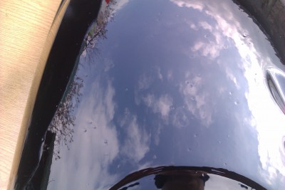

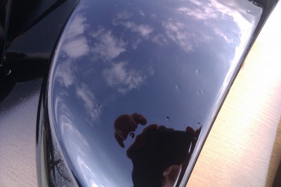

Witam serdecznie jestem tu nowy i chcia³ bym sie czegos dowiedzieæ :) a mianowicie mam taki problem gdy¿ jak maluje baza to wszystko elegancko a jak potem bezbarnym to robi± mi sie takie dziórki jak na za³±czonych zdjeciach co moze byc przyczyna? mam osuszacz wpiêty przy pistolecie,ci¶nienie przy nak³adaniu klaru 3,5 bara

na moje oko to pluje olejem i dlatego takie cos:)

Czyli z kompresora sie olej przedostaje do pistoletu?

:tak:
Albo za gruba warstwa klaru

Wystarczy pod warunkiem, ¿e kompresor nie pluje nadmiernie olejem. Je¶li pluje to gwarantuje, ¿e nie wystarczy. Tak samo jak bêdzie ¼le zrobiona instalacja pneumatyczna, ckd wysypi± siê zaraz.
Jak braæ CKD to z reduktorem i 1/2". Wiêcej wody i oleju mo¿e przyj±æ.

jacek2034 napisa³/a:
Tak jest kolego i dlatego masz te "rybie oczka".... ;)
Kompresor masz do sprawdzenia w pierwszej kolejno¶ci
Mo¿esz nam zdradziæ co masz za kompresor ?

tu wina mo¿e le¿eæ nie tyko po stronie kompresora ale te¿ jest to czêsto wynik z³ego odt³uszczenia powierzchni np. benzyn± estrakcyjn± i jak±¶ szmat± która akurat nawinê³a sie pod rêkê. I o ile baza jeszcze to potrafi przykryæ to lakier ju¿ nie da rady.
Mo¿na siê kolego ratowaæ antysilikonem jak nie da siê w inny sposób.

Rozumiem. A ten zmywacz antysilikonowy mozna dodac do lakieru bezbarwnego zeby oczka sie nie robi³y? czy jest to cos innego ?
Wys³any: 2014-03-18, 09:24
Zmywacz taki (np. Novol Plus 780) s³u¿y do przemywania i usuwania t³uszczy oraz silikonów
z powierzchni któr± chcemy polakierowaæ
Nie dodaje siê go do .... lakierów :nie:
Od tego masz specjalny dodatek antysylikonowy np. Novol Plus 760
jest to ¶rodek który przeciwdzia³a powstawaniu tzw. "rybich oczek" ,które to pojawiaj± siê
w wyniku zabrudzenia powierzchni zat³uszczeniami czy silikonami.
Dodajesz go do lakieru w proporcji 2-4% na gotow± ju¿ mieszankê tj. lakier z utwardzaczem
