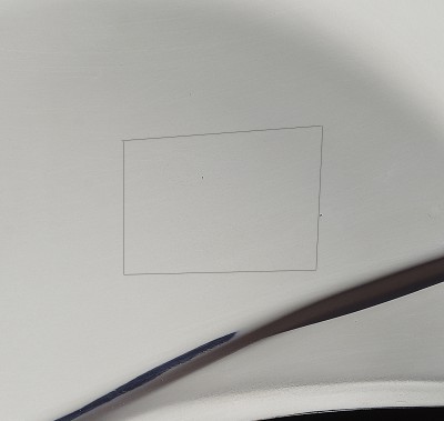

Mam problem i nie wiem czy to przez wode lub olej w wezu. Gdy zaczynam matowac podklad na calej powierzchni elemantu sa dziurki. Nie mam pojecia od czego sie biora. Dodam ze mam, odwadniacz i odolejacz. Sprezarka+3m waz+ filtry+ 20 m waz. Prosze o rade

setki mikro dziurek jedna przy drugiej. Juz zmienialem podklady i nadal wychodza. Takie dziureczki jak na dodanym zdjeciu. W tym poscie jest ta sama sytuacja. http://lakierowanko.info/viewtopic.php?t=6294

sucho po³o¿ony podk³ad? czym rozcieñczony? po³o¿ony na porowat± szpachlê?

podklad z mipy rozcienczony rozcienczalnikiem z mipy. A reszty nie bardzo rozumiem moglbys wyjaasnic ;)

W jakich proporcjach rozcieñczasz podk³ad i jakim pistoletem malujsz z jakim ci¶nieniem i dysz±.. Nie poda³e¶ ¿adnej konkretnej informacji a my mamy Ci wywró¿yæ z fusów.... :tak:

rozpuszczalnika dodaje 10%. Pistolet to jakis tam speed z dysza 1.4

a przy bazie i bezbarwnym te¿ tak jest ? jezli nie do we¼ go na próbê bardziej rozcieñcz

Materia³ zaraz za pistoletem ma byæ wylany a nie napylony.
Jesli niby Ci udaje siê go wylaæ a obok robi siê taki brzydki odkurz ... to znaczy ¿e te dziurki to wina aplikacji.
Do tak ma³ej dyszy podk³ad nalezy bardziej rozcieñczyæ, mo¿na zmniejszyæ ci¶nienie aby odkurz ograniczyc a ilo¶æ materia³u ma byæ w pistolecie ustawiona na max, miot³a te¿ (w tym konkretnym przypadku bo znam mini miot³ê tego pistoletA :fiu: )

Zmieni³e¶ podk³ad a pistolet i problem pozosta³ bez zmian.... dysza 1.4 jest dobra do m/m a ten podk³ad to... ?

No wlasnie przy bazie i bezbarwnym tak nie ma tylko podklad. rozkrece go na maksa i dodam wiecej rozcienczalnika moze cos pomoze. Akurat dzis bede malowal podkladem

moim zdaniem kiepsko wylany podk³ad:) mog³a byæ napowietrzona szpachlówka i podk³ad siad³ w dziurki które zosta³y mo¿e nie zauwa¿one bo by³y zatkane prochem który zosta³ po szlifowaniu:) ale jak by by³o dobrze wylane to by nawet te ma³e dziurki zatka³o w szpachli:)
