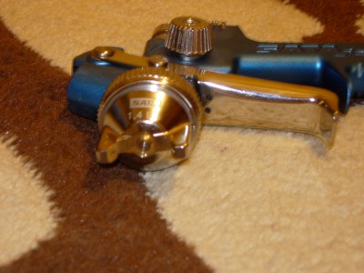

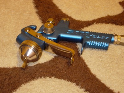

Tak wygl±da Sata jet 90 z g³owic± 1.4 BS
Plik ¶ci±gniêto 127 raz(y) 687.84 KB
Plik ¶ci±gniêto 198 raz(y) 763.15 KB

ale zestaw BS 1.4 za³o¿ony nowy :tak:
