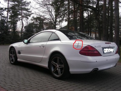

Jak w temacie pilne na ,,ju¿,,. Do lakierowania b³otnika muszê mieæ zdemontowan± antenê tylko jak to zrobiæ .Cieñcie ³amanie i inne patenty odpadaj±. Kto wie ?

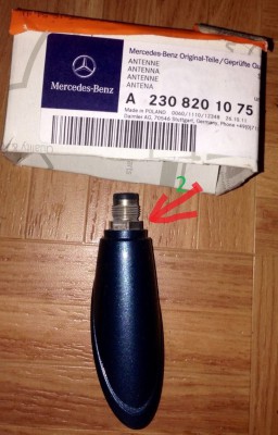

Po odkrêceniu antenki zostaje podstawa z nakrêtk± pod klucz 13mm . Nakrêtka odkrêca siê i luzujê podstawê anteny i odsuwa j± o 3mm od karoserii ale nie wiêcej pomimo krêcenia nakrêtk± nawet 3 godziny :roll: .Od ¶rodka mo¿na tylko zapchaæ rêkê i sobie ,,pomacaæ,, poniewa¿ b³otnik jest zabudowany stela¿em od automatycznego dachu i ch.. wie czym jeszcze . Na to co ,,wymaca³em,, to wyci±gniêcie podstawy anteny blokuje kabel antenowy który podpiêty jest na jaki¶ zatrzask .
Do ¶rodka nie mo¿na wcisn±æ podstawy poniewa¿ jest wiêksza ni¿ otwór w karoserii a do góry blokuje to nakrêtka .

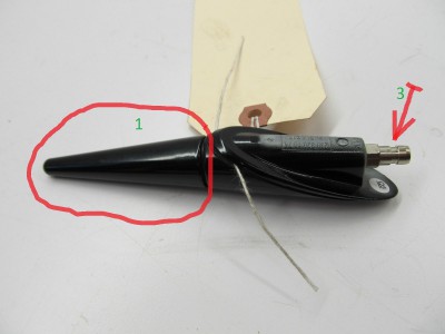

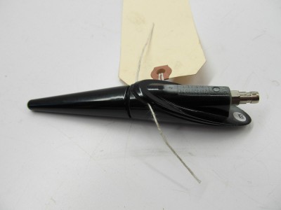

(1)Odkrêcamy antenkê od podstawy nastêpne (2) luzujemy zewnêtrzn± nakrêtkê a¿ do momentu przeskakiwania gwintu. Nastêpnie od wewn±trz baga¿nika odsuwamy tapicerkê i tu musimy na czucie wsadziæ rêkê i odpi±æ przewód antenowy (3) na którego koñcu jest zatrzask . Mi odpiêcie zajê³o jakie¶ 30min ale posz³o .Koñcówka zatrzaskowa przewodu anteny ma 2 pazurki i po ich zwolnieniu wewnêtrzna czê¶æ obudowy anteny uwalnia element bêd±cy na zewn±trz .
