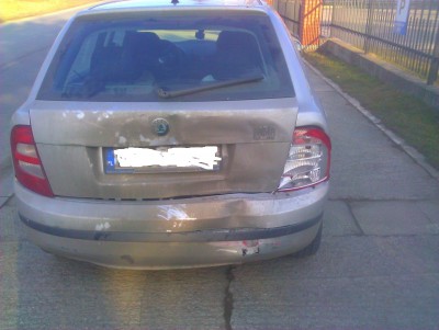

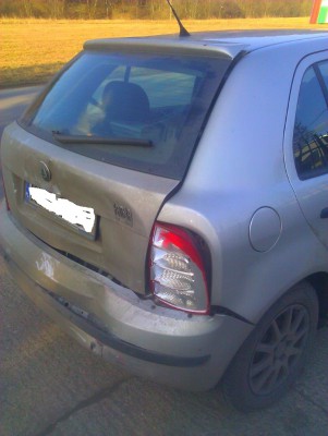

W sobotê mia³em niemi³± sytuacje - go¶æ wjecha³ mi w ty³ skody. Skoda Fabia 2002r, 1,4, 75KM
Wstêpnie w warsztacie powiedzieli, ¿e koszt naprawy przewy¿sza warto¶æ auta, z czym nie do koñca chce siê zgodziæ. Auto by³o pewne, bezawaryjne dlatego te¿ zale¿y mi na jego naprawieniu. Chcê zrobiæ to na koszt oc sprawcy(nie chce przyj±æ opcji kasacji pojazdu)
Poni¿ej zamieszczam zdjêcia, s±dzê, ¿e jest to do zrobienia(przecie¿ nie takie rzeczy w Polsce siê "klepie") Dodam, ¿e po kolizji przejecha³em nim ponad 100km( nie rozwija³em zawrotnych prêdko¶ci, jednak nie czu³em, ¿eby co¶ znosi³o)
Jak widaæ na zdjêciach podnios³o tyln± klape, zderzak, belka od zderzaka, tylna lampa, prawe tylne nadkole jest przesuniête o jakie¶ 2mm(zbli¿y³o siê delikatnie do drzwi, nie ma problemu z otwieraniem drzwi)
Prosi³bym o szacunkow± wycenê naprawy w dwóch wariantach: przyjmuj±c, ¿e z ram± nic siê nie sta³o, oraz bior±c pod uwagê ewentualne prostowanie)
ps. Nie ukrywam, ¿e chce to po prostu zrobiæ, ¿eby sprawnie je¼dzi³o i nie wygl±da³o jak kameleon :)
Z góry dziêki i pozdrawiam

Pas pewnie do poci±gniêcia cena za robote bez klamotów jakies 2tys.... plus czesci...

W³a¶nie wstêpnie w serwisie powiedziano mi, ¿e jest to szkoda ca³kowita, a te¿ wydaje mi siê, ¿e jest to do naprawy w cenie ni¿szej ni¿ warto¶æ auta. Tak jak pisa³em chcia³bym naprawiæ to z oc sprawcy(warta) i nie ukrywam, ¿e szukam blacharza w krakowie, który by siê tego podj±³.
Patrz±c na cene czê¶ci z allegro wychodzi na to, ¿e w 3tys powinienem siê z tym zmie¶ciæ. Czy wiele siê mylê? ;)
Wys³any: 2014-02-26, 12:31
Noo dok³adnie w tych granicach powinno byc ok. moze cos taniej nawet. Jak kolego chcesz zapraszam ja jestem z okolic rzeszowa :D

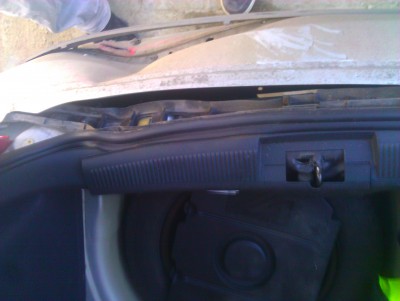

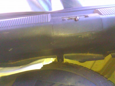

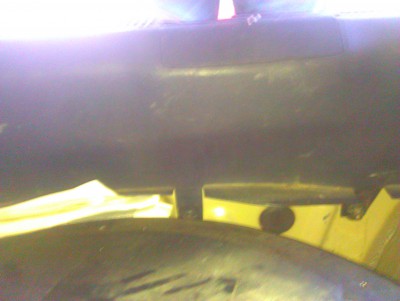

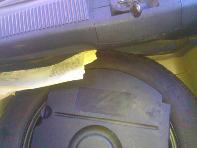

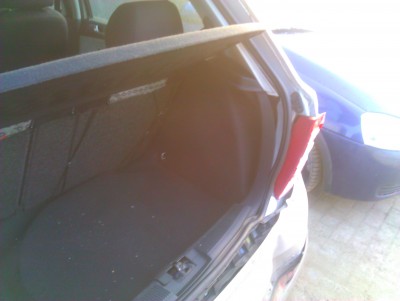

Jak da radê to otwórz klapê tyln± i poka¿ zdjêcie pod³ogi.

Tak jak kolega wy¿ej napisa³, wrzuæ wiêcej fotografii. Pozwoli to na dok³adniejsz± ocenê sytuacji. Mo¿esz podaæ te¿ wiêcej szczegó³ów odno¶nie auta, tzn. przebieg, wersja wyposa¿enia, którym jeste¶ w³a¶cicielem, jakie uszkodzenia by³y na aucie itp. Zrobiê tobie wycenê auta wed³ug info-experta lub eurotaxu i bêdziesz wiedzia³ na ile Twoje auto wycenia ubezpieczyciel i dlaczego woli je skasowaæ ;)

Skoda Fabia 2002r, 1,4 16V, 75KM. Klimatyzacja, elektroniczne przednie szyby, elektroniczne lusterka. Przebieg 151tys. Pierwsza rejestracja w kraju koniec listopada 2013
