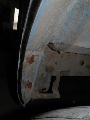

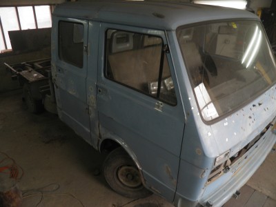

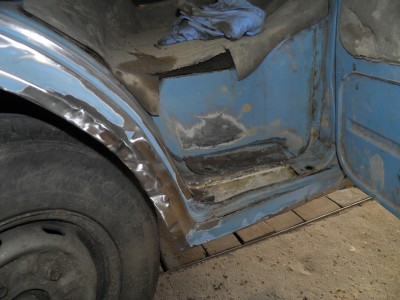

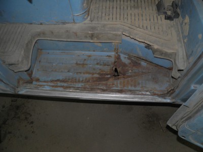

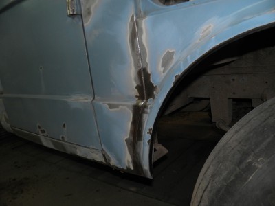

Hej, wzi±³em do remontu starego Lteka i nie wiem ile mam wzi±æ za robotê. Jest trochê spawania, trochê widaæ na zdjêciach a reszta to dziury pod peda³ami i na nadkolach. Jest sporo odprysków rdzawych, które szlifujê w³osami murzynka. Bêdê te¿ wstawia³ nowe profile na pace. Chce to wszystko poszlifowaæ po³o¿yæ miejscowo reaktywny na to akrylowy i mokro na mokro epoksydowy na ca³o¶æ. Potem bêde szpachlowa³ i znowu epoksydowy i akrylowy na to. Potem ju¿ idzie kolor. Chce to zrobiæ porz±dnie bo auto ma pos³u¿yæ jeszcze d³ugo. Mo¿e macie jakie¶ inne sugestie kto by jak zrobi³ no i ile wzi±³ kasy. Pozdr
