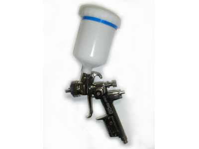

CO S±DZICIE O TYM?
http://moto.allegro.pl/it...cena_promo.html

robilem na nim troszke, chyba Ixxel je sprzedaje na allegro. na pocz±tek ok, narzekaæ nie ma co, ale z sat± ma tylko tyle wspólnego, ¿e ma literke 'S" w nazwie :wink:
kumpel tez na takim robi i nie narzeka...
jesli prowadzisz warsztat z konkretn± robot±, to nie ma sensu kupowaæ zabawek :roll:
