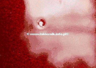

Gazowanie wygl±da ca³kowicie inaczej i jest o wiele drobniejsze w porównaniu do tych kraterów.
krater wygl±da bardzo podobnie jak na za³±czonym zdjêciu, swojego zdjêcia nie mogê dodaæ poniewa¿ wszystkie powsta³e kraterki zaprawi³em. Przy nastepnym lakierowaniu bede robi³ zdjêcia i dodam swoje.
Plik ¶ci±gniêto 1122 raz(y) 21.56 KB
