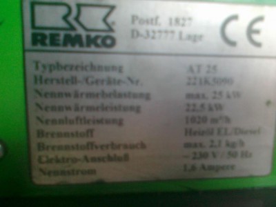

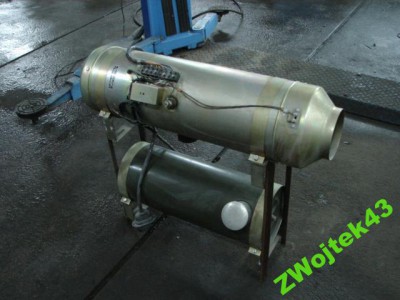

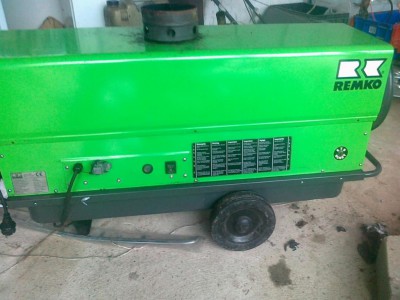

Czy jedno z tych webasto da rade ogrzac gara¿ 6x4 do malowania?
Plik ¶ci±gniêto 122 raz(y) 48.62 KB
Plik ¶ci±gniêto 192 raz(y) 88.28 KB
Plik ¶ci±gniêto 683 raz(y) 43.85 KB
noxes
Wys³any: 2014-02-14, 21:41
Posty: 289
Chcesz przy tym lakierowaæ? Przecie¿ z tego bêdzie t³usty dym.
Wejd¼ w google t³umacz i sobie przet³umacz co napisali na zielonym.
Na oko zielony da radê.
