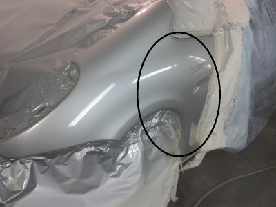

czy mi siê wydaje czy na lewym b³otniku przy znaczku picasso tak bardzo ró¿ni siê baza nawet po lakierowaniu ?

Za to mi siê wydaje ¿e widaæ przej¶cie nowej bazy na star±, tak jak by nie by³o wycieniowane do koñca, albo mi siê tylko tak wydaje.

zeniTh napisa³/a:
Chyba koledze chodzi³o o to ;) Te¿ mi siê wydajê, ¿e widaæ ale sam wiesz jak jest :D

Na zdjêciach to widaæ pod ró¿nymi k±tami inaczej, nie ma siê co czepiaæ.
Fajna robota, przej¶cie zrobione prawid³owo, co widaæ po ta¶mach, strukturka zachowana.
Aczkolwiek wg.mnie tego ¶ladu po Picasso na b³otniku byæ tam nie powinno :rozga:

Wys³any: 2014-02-09, 11:14
zloty213 napisa³/a:
Patrz±c na odkurz na maskowaniu to istnieje taka mo¿liwo¶æ.
Ale my to widzimy a tysi±ce ludków na ¶wiecie nie pomy¶li nawet o takiej ewentualno¶ci jak niedokoñczone cieniowanie.

Jak dla mnie to ten b³otnik mo¿e byæ nawet ró¿owy. Napisa³em tylko co zauwa¿y³em, po to dodaje siê zdjêcia ¿eby kto¶ móg³ zobaczyæ i oceniæ czyj±¶ prace. Mo¿liwe ¿e na zdjêciu tak tylko widaæ a w rzeczywisto¶ci jest git :)

To dopiero pierwsze moje próby z tym lakierem, zobaczymy jak siê bêdzie zachowywa³ po czasie, jak narazie jestem zadowolony z niego. A z tym cieniowaniem w picasso to w rzeczywisto¶ci napewno jest ok, na zdjêciach czasem wychodz± jakie¶ dziwne rzeczy
