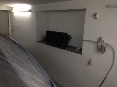

Witam, kilka dni wcze¶niej radzi³em siê Was jak pozbyæ siê mg³y lakierniczej z niewentylowanego gara¿u i niestety z³otego ¶rodka nie ma :D
wykorzysta³em 2 du¿e stare wentylatory Valeo, mia³em trochê blachy w domu wiêc zrobi³em obudowê w kszta³cie 2 sto¿ków a na koñcu pier¶cieñ fi130mm, wentylatory s± na 12V wiêc zrobi³em prosty zasilacz z transformatora i mostka gretza i ju¿ mam 13V sta³ego :)
ca³o¶æ bardzo dobrze dmucha, jutro zamierzam przekuæ siê przez ¶cianê do innego pomieszczenia i stamt±d kulturalnie rury odprowadziæ na zewn±trz (nie robiê tego bezpo¶rednio w gara¿u bo za du¿o zimna wpada³o by)
tak wiêc ca³o¶æ jest przygotowana do monta¿u, na za³±czonym zdj widaæ wnêkê która mam w pomieszczeniu gdzie malujê i mam mo¿liwo¶æ monta¿u tylko w niej tak¿e minimum na 1m wysoko¶ci lub wy¿ej, jak Wy radzicie? Jaki wp³yw ma wysoko¶æ wentylacji na ca³okszta³t w odprowadzaniu odkurzu lakierniczego. Dodam, ¿e nadmuch ciep³ego powietrza jest ze strony przeciwnej - grzejnik i nagrzewnica gazowa.
P.s. wiem ¿e wentylatory nie maj± teraz przed sob± ¿adnego filtru ale na dniach te¿ taki bêdzie! :D
wysoko¶æ?

Witam, sprawa wentylacji nie jest prosta i tania, to prawda, dlatego poniek±d zgadzam siê z kolegami ale dzisiaj jestem po pierwszej próbie wentylacji gara¿u tego co skonstruowa³em wczoraj, no i mi³e zaskoczenie, nie jest "instant" wydmuch z pomieszczenia ale jest nieporównywalnie lepiej! Na pewno mogê ju¿ malowaæ w normalnych odstêpach czasu, bo u mnie sprawa wygl±da³a tak:
da³em pierwsz± warstwê bezbarwnego, ju¿ bardzo nieprzejrzy¶cie w gara¿u i jak tu po³o¿yæ drug±? A poza tym wszystko siada na auto potem.
Teraz sprawa wygl±da tak, ¿e po oko³o 5 minutach max, z zamglonego gara¿u robi siê bardzo przejrzy¶cie, tak¿e wniosek z tego taki ¿e lepsza ka¿da wentylacja ni¿ ¿adna! :)
Ju¿ przynajmniej da siê jako¶ pracowaæ.
hamir ¶wietlówki w sumie mam 6 osram, w miarê dobrze widaæ przy nich, rozmieszczenie to po 1 w ka¿dym rogu czyli 2 na stronê + 2 na ¶rodku z przodu gara¿u, dupy nie urywa ale widaæ dobrze strukturê lakieru.
