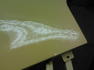

Moje pierwsze kratery.....
A tak ³adnie by³o....
Mam Ckd czemu nie filtruje dok³adnie??
http://allegro.pl/filtr-p...3875903893.html
Plik ¶ci±gniêto 254 raz(y) 861.85 KB
Wys³any: 2014-01-16, 20:20
Oj tam, dobrze jest.
Papier p1200/1500/2000/2500... poprawiæ trizactem 3000, poszmyraæ past± tempo na wiertarce i bêdzie... miodzio....
No i siê zesra³o, jak to zwykle bywa przyjdzie ten moment kiedy granica mo¿liwo¶ci ckd zostaje przekroczona i efekt widoczny.
Ta temperatura, ta wilgotno¶æ, ten dzieñ :sciana:

a mo¿e tak za grubo pola³e¶ ?? albo jakim¶ plakiem siê bawi³e¶. ja wczoraj u kumpla zrobi³em test. stary b³otnik 1 warstwa bazy odszed³em 15m i psik³em plakiem w drug± strona , 2 warstwa bazy i piekne oczka ;)
a patrza³ na mnie z niedowirzaniem

a sie spieprzy³o, ja bez takich osuszaczów malowa³em tylko na tym jednym przy pistolecie i nigdy mi nie wysz³o a jak zaczyna³em to ca³y bok polakierowa³em zez tych cenzura³ek bo jak zaczyna³em to ie wiedzia³em i nic nie wysz³o bo pilnowa³em ¿eby kompresor wody nie mia³
sory za to ale masz dobry sprzêt profesjonalny a po mimo tego kaszana :sciana:
Wys³any: 2014-01-16, 21:46
To baza dupont....
Dzisiaj z podk³adem tez tak mialem.....
Cos mam w instalacji

Rozkrêca³e¶ sprê¿arkê wczoraj, pewnie nawali³e¶ syfu albo paluchy upaprane w oleju, posk³ada³e¶ sprê¿arkê z umazianym cylindrem i t³okami. Smarowid³o posz³o dalej i masz skutek. Mo¿liwe ¿e o czym¶ zapomnia³e¶, (mo¿e uszczelka jaka¶) w tej d³ubaninie i teraz wali olejem do zbiornika. Biedny CKD, tak go szkoda.
Wys³any: 2014-01-16, 23:14
Panie kochany, we¼ wyci±gnij ten filterek olejowy, czerwony ckd i zobacz czy nie masz w nim oleju i czy czasem siê nie przepe³ni³.
Ckd to, ¿e tak powiem dzia³a wy¶mienicie, jak siê ma szczê¶cie i naprawdê dobr± sprê¿arkê.
Wys³any: 2014-01-17, 00:01
Nie nie odkrecalem ja tylko z mocowania i wymienialemzawor przy butli sprezarka oleju nie puszcza filtr mam tylko odwadniacz ckd nie odolejacz. Czym go czyscic?
Wys³any: 2014-01-17, 02:06
Benzyn± ekstrakcyjn± wymyj ten bia³y filterek. Wzystko dok³adnie, rozbierz na czê¶ci pierwsze.
Ten zbiorniczek plastikowy przezroczysty mo¿e umyj w wodzie z ludwikiem, bo jak je wymyjesz kilka razy w benzynie to zmatowiej±.
Wys³any: 2014-01-17, 12:44
Zrobie tak zobaczymy jakie bed± rezultaty
Wys³any: 2014-01-17, 13:56
Kup odolejacz bo to nic nie da na d³u¿sz± metê.
Wys³any: 2014-01-17, 14:33
Pomalowa³em 2 raz 20 min temu narazie jest ok.
Bo wczoraj pomalowa³em i nie by³o oczek ale chcia³em jeszcze podmuchaæ powietrzem z pistoletu i dopiero zacze³y oczka wywalac
Wys³any: 2014-01-18, 15:12
Pomalowane teraz nie odmuchiwa³em powietrzem i jest ok.
Mo¿e z atmosfery, przez od muchiwanie co¶ siê 'Poprzykleja³o"??
Jeszcze zrobie taki filter z wêglem aktywnym, pamiêtam jak u znajomego w warsztacie takie co¶ spawali¶my i efekty by³y dobre.
