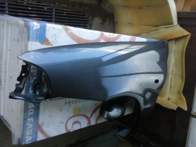

No dobra to te¿ co¶ dodam:). Jestem troche amatorem z kiepskim sprzêtem ale zbieram na lepszy:) hehe ale mimo to chyba nie wysz³o tragicznie. Malowa³em pistoletem Auarita z allegro z kompresorem Sherman i butl± 50l. Po lekkiej polerce wysz³o jak wysz³o:)

dysza 1,3

zapytam szczerze.jak ty to polerowa³e¶? z tego co widaæ na zdjêciach to osi±gnê³o to strukturê jakby po malowaniu wa³kiem....

przepolerowalem ¿eby usunaæ wtr±cenia:) struktura wysz³a ze wzglêdu na kiepsk± jako¶æ mojej sprêzarki:). Oko³o 1,8 bara pod pistoletem i nie dam rady wyci±gn±c wiêcej. Spróbuje przetrzeæ papierem 2000 na mokro i przepolerowac jeszcze raz;)

arkadiusz2363,
Nie jest ¼le.
Po zmatowaniu papierem 2000 do uzyskania (rêk± nie klockiem) rownego matu, po polerce bedzie przyzwoicie.
arkadiusz2363 napisa³/a:
Oj tam wina sprê¿arki,,, wina Twojej niewiedzy.
Omiñ fabryczny reduktor i marnej jakosci szybkoz³±czki o ma³ym otworku t³umi±ce przep³yw a zobaczysz ¿e auarita i sprê¿arka mile Cie zaskoczy efektem na nastepnym lakierowanym elemencie.

tak mówisz?:) nie zastanawia³em siê nad tym nawet. Spróbuje nastêpnym razem.
oczywi¶cie musisz zainstalowac inny reduktor i odwadniacz, np. wersja dla w//w zestawu to reduktor i odwadniacz yato 1/2 cala za ok 70 z³.
Sprê¿arka plus ten reduktor i auarita (tylko ciekawe która masz) da radê ju¿ co¶ zrobiæ.
Wys³any: 2014-01-10, 22:27
Lepszy CkD :)
Wys³any: 2014-01-10, 22:50
Ewentualnie minimalnie dro¿szy Sata Prep 100.

Je¶li chodzi o pistolet to Auarita MP-500 z dysz± 1.3
Nie jest z³y i nie bêdziesz mia³ problemów z cisnieniem jesli poprawisz instalacjê i zapewnisz odpowiedni przep³yw.

No wiêc pod³±czy³em w±¿ bezpo¶rednio do kompresora bez reduktora bo mam jeden pod pistoletem. Jest lepiej ale jeszcze nie zadowalaj±co. Jak± d³ugo¶æ wê¿a polecacie? mam oko³o 12 metrów ¶rednicy 10mm

Jesli srednica wewnatrz to ok,teraz pytanie jaki masz ten reduktor pod pistolet?jesli to badziewie za 30 zl to wiecej robi zlego niz dobrego :tak:
drugie pytanie jaki ma przekroj króciec w szybkozlaczce?bo jak to np 6mm to tez lipa,i jakiej firmy masz ta szybkozlacze?

a jaki polecasz reduktor pod pistolet?

oczywi¶cie szybkoz³±czki kupi³em zwyk³e w sklepie metalowym:) a przekrój raczej jak mówisz 6 mm.

mam jakis reduktor tani badziew;p podepne pod sam± butle i pokazuje 2.5 bar a sprê¿arka nabija 8 :P

co do reduktora to wiem, muszê zmienic;p hehe mo¿e wtedy bed± oczekiwane efekty:)
