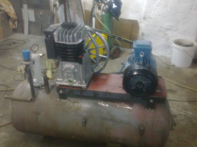

Witam, pod³aczê siê pod temat bo szukam zamiennika sprê¿arki do 3jw60 namie¿y³em sprê¿arkê:
http://allegro.pl/sprezar...3831831531.html
Mo¿e kto¶ z kolegów spotka³ siê z t± sprê¿ark± :?: s± te¿ podobne tylko ¿e czarne prawie w tej samej cenie niby o wydajno¶ci 350 l/min chyba na ssaniu.
Nie wiem co wybraæ bo remont 3jw6- mnie przera¿a. :shock:
Przekalkulowa³em ¿e chyba bêdzie lepiej wymieniæ sprê¿arkê na now± ni¿ remontowaæ 3jw60 (cylindry zaworki t³oki itd..... :sciana: ).
Wiadomo, ¿e przerobiê silnik i sprê¿arkê ale ca³a reszta by zosta³a. Wydajno¶æ jaka mi potrzebna to ok 350 l/min (sporadyczne lakierowanie auta plus ma³a pneumatyka)

M³ody24, zastosuj abaca b5900 je¶li ju¿ chcesz wydawaæ wiêcej jak tysiaka. Maj±c silnik 2,2kW z aspy bêdziesz musia³ daæ malutk± szajbê, 100mm ¿eby sobie z t± sprê¿ark± poradzi³. To by by³a dobra opcja pod pó¼niejsz± rozbudowê. Czyli zmianê silnika na 4kW.
Je¶li chcesz zachowaæ ten silnik, to wystarczy sprê¿arka A39B która jest du¿o tañsza i przy 1350 obr powinna mieæ realne 340l a to i tak wiêcej ni¿ 3jw60 po remoncie. Lecz osobi¶cie wola³ bym zrobiæ to na 1100-1200 obr, ¿eby silnika przypadkiem nie zamêczyæ. I sama sprê¿arka równie¿ odwdziêczy siê d³u¿sz± ¿ywotno¶ci±. Reszta rzeczy to ju¿ rze¼ba z zamocowaniem silnika ko³nierzowego, odpowiednie szajby i przy³±cza.
PS. Abac podany wy¿ej to sprzêt przystosowany do max. 10 bar, je¶li zrobisz to na 8 bar, to ¿ywotno¶æ bêdzie jeszcze d³u¿sza.

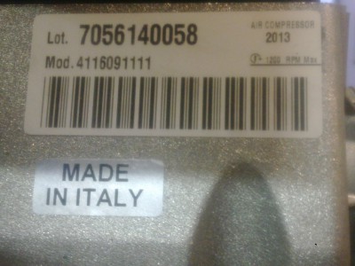

Z koleji w sklepach ulotki do,sprezarki zawsze podaj± 549l na wejsciu i obroty 1200
Tylko czy to to samo w takim razie? Jakie sumak ma miec obroty max?

Tam tylko zdjecia sa pomylone, oglada³em j± na ¿ywo bo ten wlew oleju i rozchylenie garów by³o inne ni¿ na stronie sumake i chcia³em to sprawdziæ,
W dokumentacji przy sprezarce dla silnika 3kw bylo 549 na ssaniu jak co¶. Jest tez podane dla silnika 2,2.sprzedawcy podaj± ¶rednia wydajnosc dla tych dwoch silników. A na stronie sumake jeszcze co innego jest....

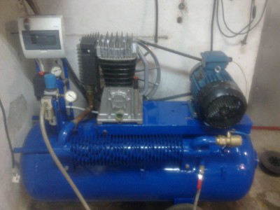

Ja ostatnio zakupi³em B5900 do bañki 200 litrów.
Prze³o¿enie da³em takie jak zalecali w ABAC.
Osobi¶cie dzwoni³em do nich i pyta³em czy nie lepiej daæ mniej jak 1400 obrotów .
Uzyska³em odpowied¼ ¿e proszê daæ tak jak zalecamy, czyli 1400 obr/min.
Te¿ mia³em ró¿ne przemy¶lenia, ¿e dam mniej to bêdzie lepiej itd.
U mnie bañkê 200 litrów od 0 do 9 atmosfer pompuje równe 3 minuty, wiêc s±dzê ¿e jest ok.

M³ody24, b5900 ma do¶æ spor± ch³odnicê wstêpn±, ale w praktyce wychodzi tak ¿e temperatura pojawia siê tam gdzie jest pierwsze zwê¿enie w dolocie do butli. U mnie to jest na zaworze zwrotnym (1/2", niestety ma za ma³y przekrój). Na twoim miejscu wkrêci³ bym nypel redukcyjny z 1-1.4" na 3/4", trójnik i zwyk³ymi wê¿ami 16mm poprowadzi³ bym do dwóch ch³odniczek z aspy, tak jak by³o fabrycznie w butli. Jak chcesz zrobiæ to na max 7 bar to bêdzie chodzi³a latami. U mnie przy klepaniu butli 100l od 0 do 7 bar to siê robi lekko ciep³a.
Mlody24
Wys³any: 2014-01-08, 11:46
Posty: 45
My¶la³em o wykonaniu ch³odniczki na rurze miedzianej tylko na³ozyæ na ni± te u¿ebrowanie z asp. Wielko¶ciowo wygl±da³o by to tak ¿e te dwie od asp by³y by po³aczone w jedn± z jednym zbiornikiem, do³o¿y³ bym elektrozawór spóstowy który s³u¿y³ by za zawór odprê¿aj±cy takie dwa w jednym :?:
na koñcu zawór zwrotny 1" z grzybkiem mo¶iê¿nym bo butli pod³aczenie do ewj¶cia z boku butli w orginalny dekiel, a nie z góry z otworem 18mm(za¶lepiæ)
Co Wy na to :?:
Wys³any: 2014-01-08, 12:17
Pomys³ z ch³odnicami jest jak najbardziej wskazany. Bêdzie ³atwiej wy³apaæ syf z powietrza.

Siemka koledzy podzielê siê nowink± i daje zdjêcia ukoñczonego kompresora.
Pompa b5900 silnik 4kw 2800 obr/min budowa jak wcze¶niej pisa³em oparta na baniaku z 3jw60.
Oceniajcie krytykujcie :cool:
w trakcie budowy
Plik ¶ci±gniêto 1275 raz(y) 422.28 KB
etykieta pompy
Plik ¶ci±gniêto 313 raz(y) 455 KB
gotowy
Plik ¶ci±gniêto 706 raz(y) 418.04 KB
Wys³any: 2014-07-17, 21:36
Mlody24 napisa³/a:
Nie ma co krytykowaæ jedynie tylko zasugerujê
aby jeszcze wykonaæ os³onê na ko³a pasowe i pasek ;)

Mlody24
Wys³any: 2014-07-18, 09:33
Posty: 45
Os³ona na paski i ko³a pasowe ju¿ zrobiona i to taka która jeszcze lepiej ch³odzi pompê, a dadatkowo przerobiony jest filtr powietrza. :)
Zbiornik w sam raz, jak ostatnio malowa³em forda tranzita to przy malowaniu ci±g³ym ca³ego boku w³aczy³ siê raz mo¿e dwa i to dos³ownie na chwilê.
Czas w jakim nabija butlê od 5,5 do 8,5 atm wynosi 40s bez poboru powietrza z instalacji.
Trochê bêdê musia³ posiedzieæ i doregulowaæ prezostat miêdzy 6,5 do 8,5.
W przysz³o¶ci my¶lê o do³o¿eniu mu drugiego takiego zbiornika, alê my¶lê ¿e to co jest w zupe³no¶ci wystarczy (czê¶ciej siê w³±cza ale na krutko).
Trzeba wzi±æ pod uwagê ¿e np mamy pompê o wydajno¶ci 550l/min pobór powietrza przez pistolet 300l/min wiêc gdy ci¶nienie spadnie to kompresor ma 250l/min aby uzupe³nic ilo¶c powietrza w zbiorniku. Wniosek poco du¿y zbiornik je¶li nie mamy odpowiedniej pompy.
Przy ASP 3jw60 to chodzi³a ona ca³y ca³y czas podczas malowania (plu³a olejem wod±, a o temperaturze nie wspomnê.)
