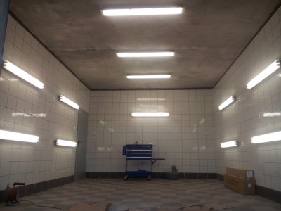

jackcl55
Wys³any: 2014-01-08, 06:36
Posty: 21
stanowisko do polerki juz prawie gotowe
Plik ¶ci±gniêto 2094 raz(y) 1.37 MB

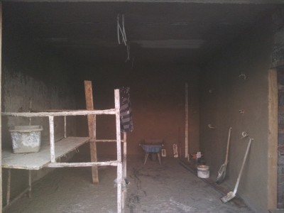

jackcl55
Wys³any: 2014-01-08, 06:43
Posty: 21
start przebudowy
Plik ¶ci±gniêto 396 raz(y) 1.38 MB
