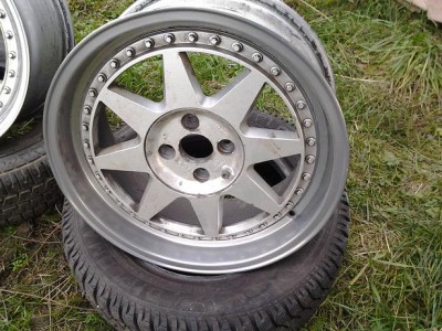

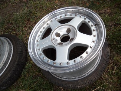

Ostatnio polerowa³em ranty felg na maszynie w³asnej roboty.Niestety ale efekt jak wyszed³ jest bardzo slaby.Czy kto¶ by pomóg³ i wyt³umaczy³ co zrobi³em ¼le?
Jedne felgi by³y bez lakieru bezbarwnego ale mia³y du¿o w¿erów dlatego zacz±³em od papierów 120>320>500>800>1200>1500>2000>2500 i polerka pasta 3M.
Drugie felgi posiada³y klar ale posmarowa³em je SCANSOLEM nastêpnie papierami 320>500>800>1000>1200>1500>2000>2500 i polerka pasta 3M.
Od papieru 500 oczywi¶cie wszystko wodne.Efekt na obu felgach taki sam.Niestety ale nie wiem co robiê ¼le.

Nie jestem do koñca pewien ale zacz±³e¶ raczej za grubym papierem.
Matix
Wys³any: 2013-12-28, 23:42
Posty: 316
Sk±d: Rybnik
Jakim papierem sie zaczyna to du¿o zale¿y od w¿erów.
Efekt mizerny bo z³ej pastu u¿y³e¶ ;)
Do alu najlepiej pasty typu Autosol albo wstêpnie takie w postaci sta³e¶ które topi siê pod wp³ywem tarcia filcem :spoko: pó¼niej bawe³na i autosol i mo¿esz siê w tym przegl±daæ :cool:

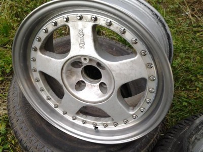

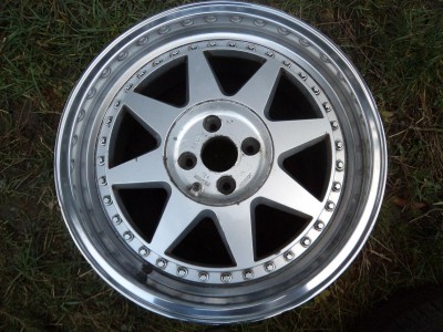

Dziêkuje za pomoc,teraz efekt mnie zadowala.Mam jeszcze jedno pytanie,polerowa³em felgi filcem na wiertarce i maszynie w³asnej roboty.Niestety ale filc który kosztowa³ mnie 15zl po wypolerowaniu trzech felg nie nadaje siê do u¿ytku czwarta felga wcale siê nie ¶wieci,filc jest ca³y czarny.Czy jest jaka¶ metoda ¿eby go wyczy¶ciæ czy tylko kupno nowego.

Wys³any: 2014-01-02, 21:46
Posty: 95
filc i na koniec szmata bawe³niana z autosolem

Co do zabezpieczenia polerowanego alu to niestety nie zabezpiecza siê niczym je¶li chce siê mieæ porz±dny efekt. Trzeba co jaki¶ czas przejechaæ past± polersk±. Trochê autosola na szmatkê i jechane :) to niestety wada polerki, ¿e trzeba o ni± dbaæ. Co do filcu to na moje nie powinno siê nic z nim dziaæ a tym bardziej po 3 rantach. Ja filcowymi kr±¿kami (fakt ¿e na rzep i do polerki mocowane) wypolerowa³em 4 komplety felg ale ca³ych razem z ramionami. Te¿ siê zrobi³y czarne i jedyne co robiê to od czasu do czasu odpalam kr±¿ek i przeje¿d¿am po niej szczotk± drucian± (trochê wyskrobie nagromadzony brud itp) i ¶miga dalej :)
