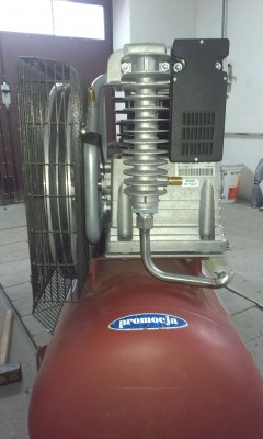

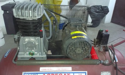

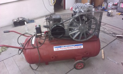

Do³±czam fotki mojej .
Pod³±czona rur± 16 mm , nawet tak± wstêpn± ch³odnicê zrobi³em :)

A na tej rurce, ta ch³odniczka to z podk³adek jest zrobiona?
Nie.
To jest rura powleczona aluminium i te ¿eberka sa aluminiowe.
Rurkê wyci±³em z ogromnej nagrzewnicy wodnej.
