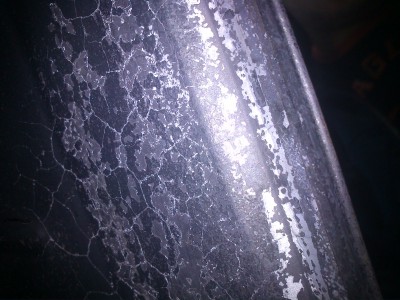

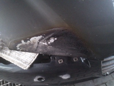

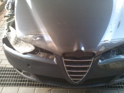

Witam wszystkich forumowiczów. Niestety w wyniku po¿aru zosta³ nadpalony kawa³ek mojego auta. Zderzak w ogóle czê¶ciowo siê rozp³yn±³, zapali³a siê lampa i prawdopodobnie przez t± pal±c± siê lampê maska wygl±da jak wygl±da. Pokazywa³em j± ju¿ jednemu lakiernikowi, twierdzi ¿e mo¿na spokojnie lakierowaæ bo jak twierdzi, tylko lakier siê z³uszczy³. Chcia³bym poznaæ Wasz± opinie, poniewa¿ bojê siê ¿e za miesi±c/rok mogê mieæ problemy z tym miejscem. Pozdrawiam
Od spodu

Je¿eli jest opalona a temperatura nie wp³ynê³a znacznie na jej kszta³t to mo¿na ponownie j± polakierowaæ.
Jednak ryzykiem mo¿e byæ to, ¿e nie wyczy¶ci siê jej od wewn±trz w profilach zamkniêtych i przez to mo¿e korodowaæ.

a gdyby w te profile zamkniête napsikaæ preparatu konserwuj±cego? Mam w domu np blachogum wtrysk
Wys³any: 2013-12-01, 16:14
stanleytbg napisa³/a:
Napsikaæ mo¿na, ale jak siê tego nie oczy¶ci to i tak wilgoæ zrobi swoje.
Jak Kolego chcesz tanio to da siê to zrobiæ, jak chcesz dobrze to maska kube³.
Bardzo dobry pomys³ ... :spoko:
a maskê pomaluj sprayem :spoko:
"tanio dobrze i solidnie" ;)

Kolego auto ze zdjêcia to alfa 156 po FL, nie 147, ceny masek do mojej rzadkiej wersji zaczynaj± siê od 500z³+...

Ogólnie problem polega na tym ¿e zamówi³em ju¿ jaki¶ czas temu drug± maskê na allegro ale niestety przysz³a uderzona z przodu i za³amana na wzmocnieniu ¶rodkowym. Ten sam lakiernik powiedzia³ ¿e j± te¿ da siê zrobiæ ale lepiej t± opalon±. Sêk w tym ¿e nie wiem czy nie powiedzia³ tak ¿eby mieæ mniej roboty za t± sam± kasê. Wrzucê jutro fotki uszkodzonej maski

Dla mnie, patrz±c na fotki, nie ma potrzeby wymiany tej lekko nadpalonej maski.
Wys³any: 2013-12-02, 12:07
Ja równie¿ nie widzê przeciwwskazañ.
