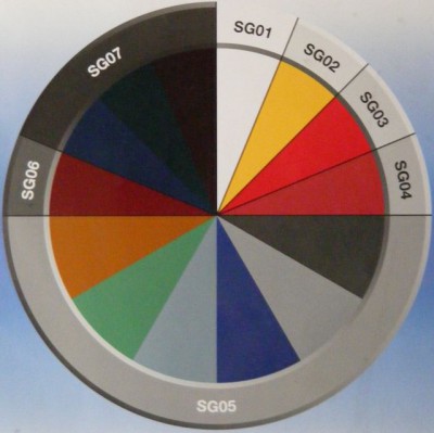

Witam jestem Piotrek i mam pytanie.
Jaki kolor podk³adu u¿yæ pod bazê T4W VW LR6T Viper green aby uzyskaæ najlepsze krycie? Z góry dziêki. Tak wychodzi na bia³ym podk³adzie , ale jest s³abe krycie. Lakierowanie kompresor 50L, ;P

szaro¶ci widmowe
Plik ¶ci±gniêto 406 raz(y) 50.16 KB

co najmniej ale to ko³o to fajna sprawa a jak nie ko³o to pytaj w mieszalniku jaki VS pod dany kolor :spoko:

szaro¶ci widmowe
Ko³o pokaza³e¶ i dobrze.
Ale nie powiedzia³e¶ który vs proponujesz.
Wiêc który i dlaczego?
Wys³any: 2013-11-27, 16:10
To mo¿e ja siê wtr±cê :wink:
VS4,czyli szary typowy dla podk³adów.Po pierwsze lepsze krycie,po drugie lepiej od takiego t³a odbijaj± per³y/s± bardziej "wyraziste"/ ;)

a ja bym proponowa³ zabarwiæ bia³y podk³ad zielonym akrylem. w celu poprawienia krycia, a jaki efekt koñcowy to ju¿ sam zobaczys. ja poobny koolor mia³em na moim gs500 . podk³ad by³ szary i 7 warstw dyny posz³o na to

No-limit napisa³/a:
I bardzo dobrze, wyja¶nione s³usznie i naukowo bez zbêdnych cenzuraó³ :spoko:
