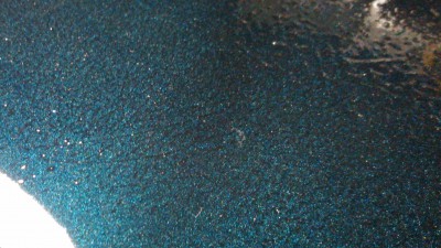

Nie wiem czy uda³o mi siê poprawnie wkleiæ za³±cznik, ale uda³o mi siê uwieczniæ "arcydzie³o"

nie bylo w tych miejsach przeszlifow i czy na akrylowym podkladzie nie zauwazylesz czegos nawet na zmatowionej powierzchni? moze juz akrylowy sie gryzl ze stara powloka?

stary to ne mozliwe zeby lakier podniosl baze jak wszystko bylo przykryte podkladem bez przecierki chyba ze w tym miejscu przylalo ci sie bazy i nie odparowala to moze jeszcze tak, bo inaczej ie ma opcji,, z poprawieniem to maske 1500 i tam gdzie sie podnioslo poflekuj zasikaj baza lub filerem w spreyu ( ostroznie bo moze sie podniesc jak jest zbyt gruba warstwa) i tylo w tym miejscu wycieniuj baze i na calosc klar, a mysle ze bazy ci chociaz 30 gram zostalo to ci starczy i lakier bezbarwny to jeszcze nie tak drogo :P
