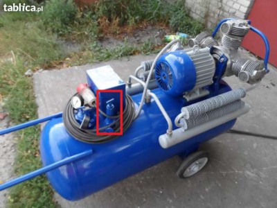

Witam czy orientuje siê kto¶ do czego s³u¿y ten zawór zaznaczony na rysunku, czy jest to jaki¶ zawór bezpieczeñstwa nadci¶nieniowy czy co¶? Nie mogê znale¼æ instrukcji w necie, a pokrêci³em tym trochê i nie wiem na co to ma wp³yw :roll:

To chyba zawór bezpieczeñstwa

To jest zawór bezpieczeñstwa, musisz go odpowiednio ustawiæ, s³u¿y po to gdy przypadkiem nie wy³±czy presostart to on sie wtedy uruchamia i nie spowoduje wybuchu butli.Pozdr.

ok teraz mam pytanko, czy ¿eby go ustawiæ trzeba go rozkrêciæ? Poniewa¿ jest plomba o³owiana za³o¿ona, chyba ¿e regulacji dokonuje siê tym pokrêt³em z góry?

A to nie jest zwyk³y zaworek z sprê¿ynk± i grzybkiem a krêcenie nic nie zmienia ?

chyba tak, bo krêci³em, krêci³em i nic :rotfl:

Ten zawór bezpieczeñstwa ju¿ siê wys³u¿y³.
W±tpiê, zeby dzia³a³ ?
Polecam zakup nowego ze ¶wiadectwem bezpieczeñstwa w cenie.
Ps. Na zdjêciu brakuje flanszy ³±czacej silnik z kompresora. Widaæ jakie¶ chamskie kontowniki.

@936 to nie mój kompresorek, wrzuci³em zdjêcie z neta aby przedstawiæ o co mi chodzi :)
