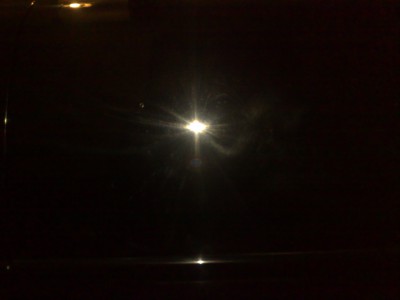

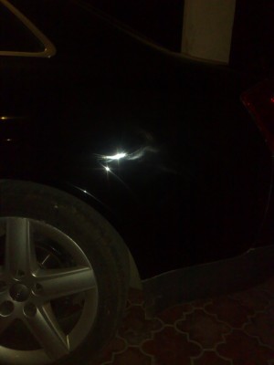

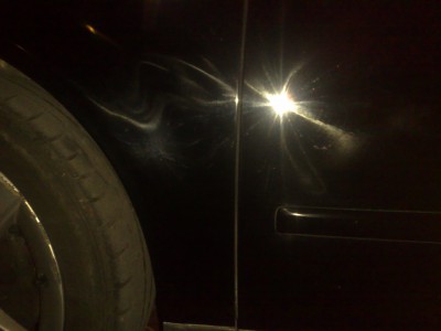

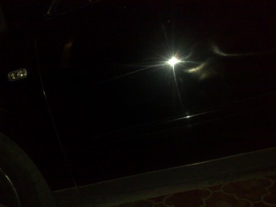

Witam!
Odebar³em 2 dni temu samochód od lakiernika który mia³ mi wykonaæ polerke lakieru. I obawiam sie ¿e spapra³ robote, gdy¿ wszystko fajnie wygl±da³o kiedy nie by³o s³oñca, natomiast do s³oñca powychodzi³y wszelkiego rodzaju hologramy i zmazy. Powiedzcie mi co moge z tym zrobiæ, próbowa³em mleczkiem ale nie pomog³o i chyba trzeba poprawiæ finishem. Co s±dzicie, zdjêcia umieszczam w za³±czniku

Wys³any: 2013-10-28, 19:09
jarekk157 napisa³/a:
oddaæ do poprawienia...
SzaKal
Wys³any: 2013-10-28, 19:10
Posty: 22
Jed¼ do niego, niech to poprawia.
Samym fisishem pewnie wszystkiego nie usuniesz, najlepiej polish i finish.
jarekk157
Wys³any: 2013-10-28, 19:11
Posty: 5
a móg³by¶ powiedzieæ czy by³bym w stanie zrobiæ to na w³asn± rêke np 205 maguirsem?
Gdy¿ ta polerka by³a robiona past± P5 i go¶æ dawa³ rêke uci±æ ze bedzie idealnie a widaæ jak wysz³o, wiêc wola³bym mu drugi raz tego nie dawaæ jak spapra³ a kasy i tak pewnie nie odzyskam
jarekk157
Wys³any: 2013-10-28, 19:13
Posty: 5
próbowa³em jeszcze t cut scratch remover ale niby jest lekko ¶cierna ale robi drobne ryski mimo wszystko i tak samo a nawet go¿ej wygl±da na ma³ym kawa³ku...

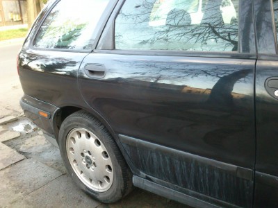

No :-D ja ostatnio mialem klienta co malowal drzwi i tylny bok sprayem dal szpachle na golasa nawet jej dobrze nie przytarl i poprosil o polere :-D
:-Doczywiscie uprzedzilem ze moze byc przetarcie :-D i tez tak sie stalo :-D :-Dhahah ubaw byl z tego gowna dobry :-D
Wys³any: 2013-10-29, 09:54
Najgorsze gowno swiata :-D :-D fajans jakich nie spotkamy na takim aucie :-D

Go¶æ robi akryle g3, a metalici p5 chyba auto label... by³em dzi¶ u niego i powiedzia³ ¿e poprawi, tylko ¿e jak sie go spyta³em w jaki sposób to powiedzia³ ¿e mleczkiem albo czym¶ koloryzuj±cym. Wiêc chyba go popier...i zrobie to samemu. Za³atwie sobie polerke mechaniczn± i zrobie maguirsem UC, na lekkiem docisku powinno ³adnie pój¶æ. Co s±dzicei, bo go¶ciowi nie dam ¿eby mi bardziej cenzura,...
SzaKal
Wys³any: 2013-10-29, 20:44
Posty: 22
jarekk157, Rêcznie hologramów raczej nie usuniesz, rêcznie to mo¿esz przelecieæ lakier jakim¶ klinerem (kliner, ¶rodek o ma³ych w³a¶ciwo¶ciach wype³niaj±cych, ¶ciernych)
jarekk157
Wys³any: 2013-10-29, 21:13
Posty: 5
SzaKal za³atwie sobie mechaniczn± od znajomego co amatorsko sie tym zajmuje to mi po¿yczy i kupie tego Muigersa UC i spóbuje samemu. My¶le ¿e pozbêde sie tych hologramów (p³yciutkich rysek) u¿ywaj±c UC z miêkk± g±bka (bodaj¿e ¿ó³t±). Radzono mi te¿ spróbowanie rêcznie tempo ale tyle sie oczyta³em o niej i chyba zrezygnuje, ka¿dy narzeka. Co s±dzicie ? Teraz mechanicznie UC z zó³t± g±bk± na lekkim docisku poma³u co¶ mo¿e uda sie zrobic a potem Formula 1 SIA i potem wosk?
SzaKal
Wys³any: 2013-10-29, 22:03
Posty: 22
Tak jak piszesz, zrób UC + miêkka g±bka, je¿eli nie bêdzie schodziæ to zabierz ¶redniej twardo¶ci g±bkê, tempo sobie odpu¶æ .
