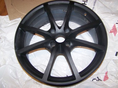

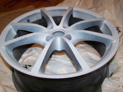

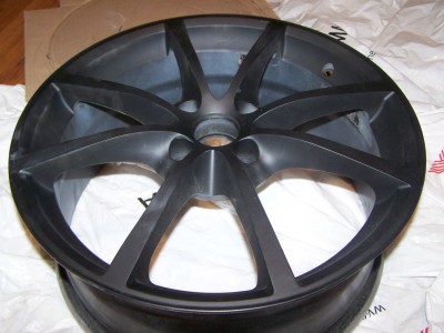

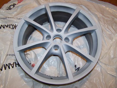

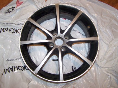

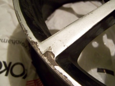

witam jestem nowy na forum ale pochwale sie pracami jakie wykonuje i co jaki¶ czas bêdê dodawa³ jak nie zapomnê hehe, lakieruje w gara¿u blaszanym pistoletem sico gold i kompresorem 50l oczywi¶cie osuszacz musi byæ :D gara¿ jest sterylny znaczy pod³oga w gumoleum hehe ¿eby siê nie kurzy³o i sprawdzony patent od kilku lat do tego porz±dek musi byæ i paproszka nie mam nigdzie :D tyle o sobie a tu mam tak± prace gdzie jestem w trakcie w skrócie felgi s± malowane w czarnym macie na zdjêciu jest pierwsza warstwa oczywi¶cie jak mat to ju¿ sie musia³ ubrudziæ a to jest najgorsze co moze byæ :D

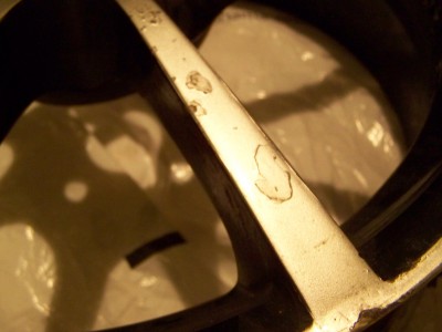

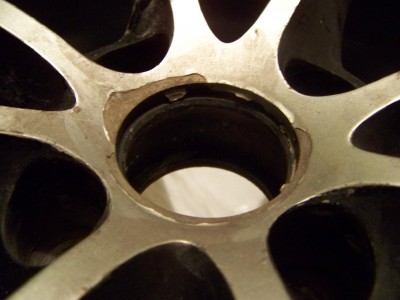

kolego czym wypelniales te w¿ery ?
Wys³any: 2013-10-15, 21:15
Kolego takie wzery sie rozszlifowywuje i ewentualnie szpachlówka jak jest koniecznosc :D
partacz
Wys³any: 2013-10-15, 21:22
Posty: 14
to ja wiem ¿e siê szpachluje bo samo siê nie naprawi, a do do tych rantów to robiê pilnikiem i papierkiem tylko te¿ bez przesady bo to mysi byæ niewidoczna naprawa, prawdê mówi± do felgi nie powinno siê dochodziæ polnikiem ale mamy czasy jak mamy i trzeba naginaæ prawo ;P
co siê da to jest rozszlifowaane
Wys³any: 2013-10-15, 23:45
Ubytki takie drogi 'partaczu' to najlepuej tigiem inwerterwowym nadlac i obrobic :-)

weso³y weso³y bo co mam siê smuciæ :) , wiesz takie spawanie to ju¿ nie w mojej roli jest tylko w³a¶ciciela a te¿ s³ysza³em ¿e o³owiem robi± ale ja nie bêdê praktykowa³ mój zawód to lakiernik dorywczy i mam tylko doprowadziæ do stanu wizualnego i pomalowaæ ;P

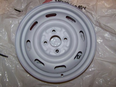

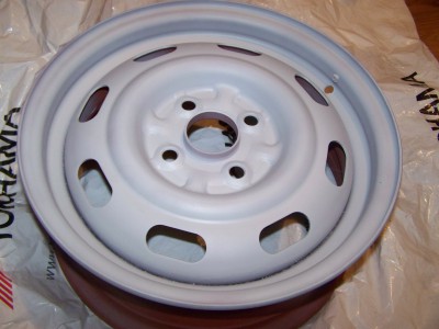

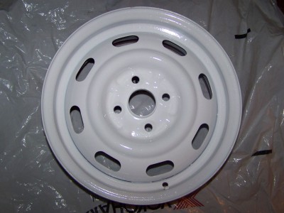

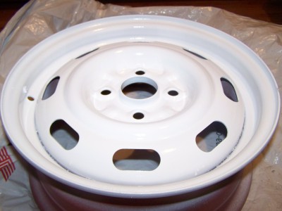

kolejne ma³e malowanie mianowicie felgi stalowe od pojazdu mazda mx-3, felgi po piaskowaniu zabezpieczone epoksydem i po³o¿ony podk³ad szary no i dzisiaj jak dam rade z czasem to puszcze je w bia³y akryl ;)

trzeba by³o te felgi po epoksydzie zaraz akrylem leciec m/m . a taak musisz szlifowac :sciana:
Wys³any: 2013-10-17, 18:58
Dok³adnie tak :D
partacz
Wys³any: 2013-10-17, 19:35
Posty: 14
nic nie muszê szlifowaæ bo ³adnie rozrabiam podk³adziæ i jest git malina a po wyschniêciu akryl pogna³ ;) felg nigdy nie matowie jak lakieruje, jak auto lakieruje np maskê zderzak to ma byæ na cacy lepiej ni¿ fabryka :D fotki bêd± lepsze a te na szybko¶ci robione
