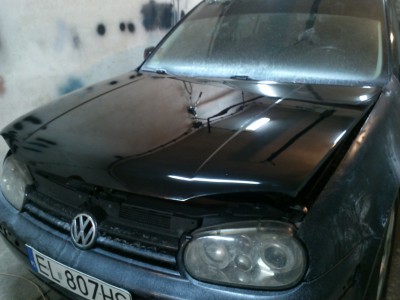

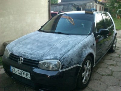

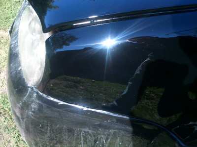

Wys³any: 2013-09-10, 09:03   GOLF IV ------ Na sprzeda¿ :-D----
Lakierowanie golfa ktore zajê³o 3 dni :-D
Klar novol 590
baza iwat
Plik ¶ci±gniêto 171 raz(y) 679.32 KB
Plik ¶ci±gniêto 81 raz(y) 708.67 KB
Plik ¶ci±gniêto 68 raz(y) 689.81 KB

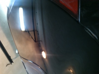

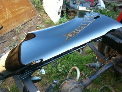

Wys³any: 2013-09-10, 09:07
Syfu w lak duzo ale polysk mega :-)
Plik ¶ci±gniêto 204 raz(y) 934.82 KB
Plik ¶ci±gniêto 135 raz(y) 755.07 KB
Plik ¶ci±gniêto 131 raz(y) 711.49 KB

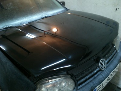

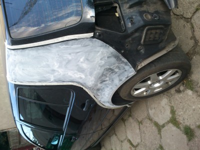

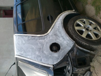

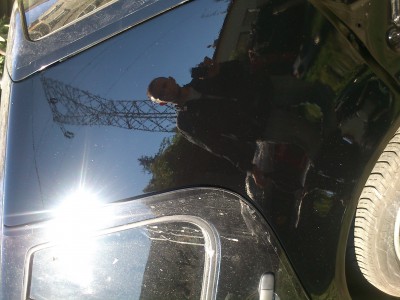

Wys³any: 2013-09-10, 09:11
W trakcie polery :-) na maske. Byla piaskownica :-D ale ze na szybko to tam ch...
Plik ¶ci±gniêto 108 raz(y) 427.97 KB
Plik ¶ci±gniêto 78 raz(y) 454.67 KB
Plik ¶ci±gniêto 98 raz(y) 314.28 KB
Wys³any: 2013-09-10, 09:12
Sorry za te krzywe foty ale wysylam z kom :-D w sloneczku dzis cykne i wstaiwe :-)

No panie ³adnie to wygl±da chocia¿ jako kupuj±cy to bym siê przyczepi³ czemu zosta³a taka mora na dolnej czê¶ci b³otnika przedniego przy zderzaku ;P
A po drugie- czy je¶li zrobi³e¶ to na g³adkie lustro to nie bêdzie widaæ wielkiej ró¿nicy w porównaniu do morki na reszcie elementów?
Wys³any: 2013-09-10, 13:01
Robione bylo na pale :-D bez spuszcxania sie hehe. Drzwi i klapaa maja morke lekk± :-) :-)

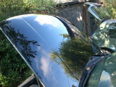

Wys³any: 2013-09-10, 13:04
Polysk maski :-) swierzo na odpryski hahha
Plik ¶ci±gniêto 160 raz(y) 902.29 KB
