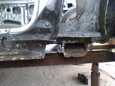

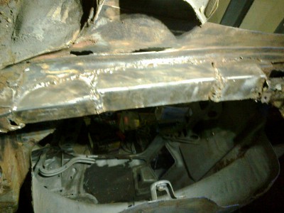

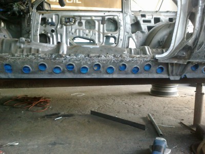

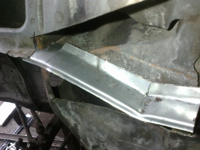

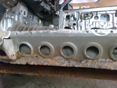

Auto jest moj± zabawk± celem jest powrócenie na ulicê. Obspawanie kompletne(wzmocnienie fabrycznych zgrzewów)poniewa¿ auto bêdzie mieæ mocniejszy silnik 2,4L .Do tej pory wstawi³em lewy próg od strony kierowcy. Przy wycinaniu zewnêtrznego progu okaza³o siê,¿e nie istniej podci±g progowy i próg wewnêtrzny. Próg wewnêtrzny wykona³em z k±townika 40X40X2(Taki czo³gowy trochê ;) ). Podci±g progowy zaadoptowa³em z poloneza dospawuj±c go punktowo po czym przejecha³em spawem ci±g³ym przerywanym(w czasie) po rancie scalaj±c obie blachy ze sob±.

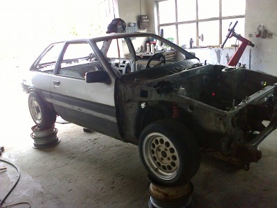

Stoi sobie na podwy¿szeniu.

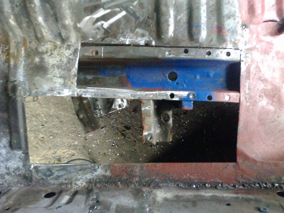

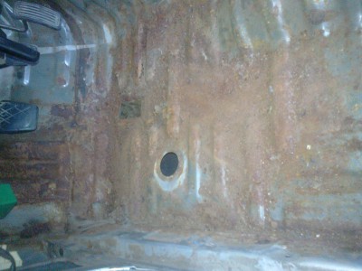

Pod³oga kierowcy
Plik ¶ci±gniêto 112 raz(y) 1.32 MB

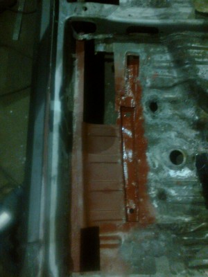

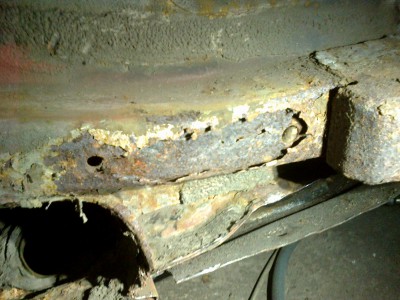

Lewy próg a raczej pozosta³o¶æ
Plik ¶ci±gniêto 149 raz(y) 1.2 MB
Plik ¶ci±gniêto 166 raz(y) 1.1 MB

Podci±g progowy od POLONEZ po dospoawaniu do starego TOYOTA

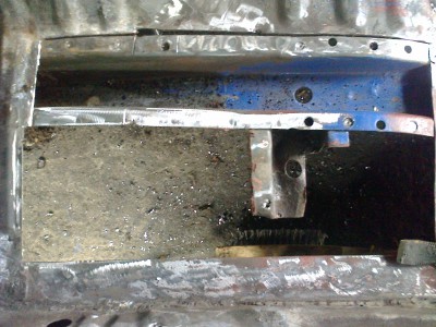

Podci±g progowy

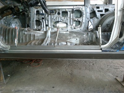

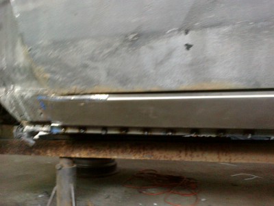

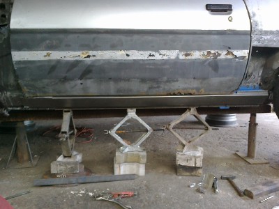

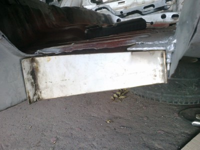

Po wstawieniu wszystkich 3 progów drzwi a aucie siê zamykaj± i otwieraj± ;) co napawa mnie dum±. Dach nie pofalowa³ a dziêki 2 mm progowi wewnêtrznemu mogê podnosiæ nadwozie na ¶rodku ;)
Spawy punktowe zapoda³em przez wszystkie 3 blachy co 6 cm(jak tako bo jak wspomnia³em blacharzem ani spawaczem nie jestem) Pó¼niej zagêszczê spawy tak jak wspomnia³em nadwozie bêdzie obspawane w miejscach seryjnych zgrzewów.

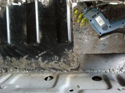

Przyspawane
Plik ¶ci±gniêto 154 raz(y) 535.82 KB
Nowe panele pod³ogowe specjalnie do ae86 kupione w specjalnym sklepie ;)
Plik ¶ci±gniêto 157 raz(y) 518.3 KB
pospawane
Plik ¶ci±gniêto 122 raz(y) 429.27 KB

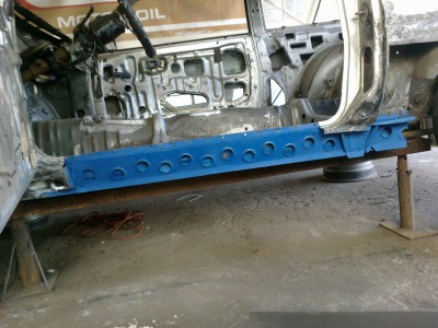

Wstawianie progu. Nadwozie oczywi¶cie podparte na profilu o przekroju C ¶ciance 10mm
Plik ¶ci±gniêto 172 raz(y) 504.33 KB
Nowy próg dorobiony. Nowe nie dostêpne w TOYOTA koszt kiedy¶ to 750z³
Plik ¶ci±gniêto 160 raz(y) 597.5 KB

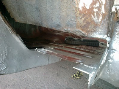

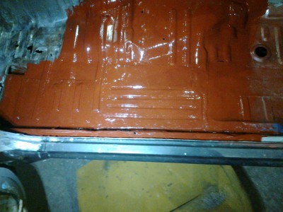

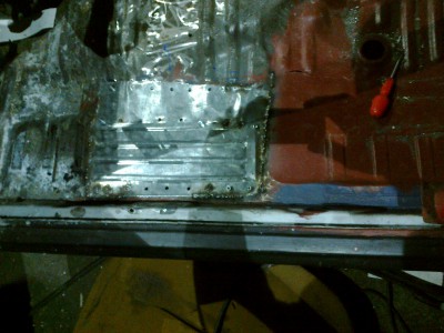

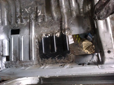

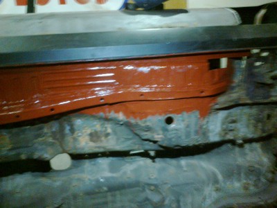

Po d³u¿szej przerwie spowodowanej nag³ym nadmiarem pracy otworzy³em kawa³ek pod³u¿nicy czê¶æ ¶rodkowa od kierowcy.Przelecia³em szczot± potem Fast etch(wytrawianie rdzy) po czym pomalowa³em Corizon-em. Niby "okrêtówka" szybko schnie reaktywna jak na razie pomalowa³em 3 tygodnie temu stalowy stó³ stoj±cy na dworze i jest git. Dodatkowo dorobi³em kawa³ek panelu pod³ogowego.
Plik ¶ci±gniêto 134 raz(y) 491.09 KB

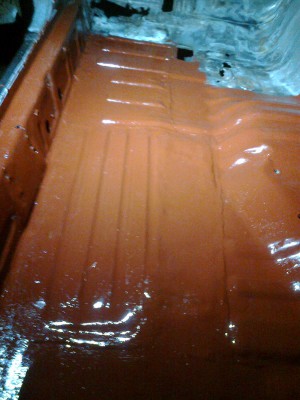

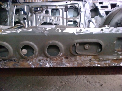

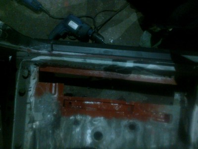

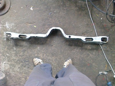

D³ugo nic nie zamieszcza³em gdy¿ czasu nie mia³em. Dzi¶ co¶ tutaj zamieszczê krótko wszystko streszczê. Pracy zarobkowej by³o co niemiara a corolla z boku sta³a.Otworzy³em kawa³ek pod³u¿niczki (inaczej jej nie mogê nazwaæ) po odwierceniu wzmocnienia poprzecznego potem j± zamkn±³em. Dorobi³em blachê z przet³oczeniami zrobionymi na ¿³obiarce. Jest to mega urz±dzenie. Polecam tym co wstawiaj± pod³ogi.Pó¼niej zabezpieczy³em Corizon-em. Ju¿ nie mogê siê doczekaæ widoku ca³ej pod³ogi w tym kolorze tzn naprawionej.Nastêpnie po³o¿y³em ja na boku ¿eby oczy¶ciæ barana z pod³u¿nicy tylnej któr± te¿ muszê naprawiæ zanim nadwozie wjedzie na "obracarkê".Pod³u¿nica by³a ju¿ naprawiana przez jak±¶ ku..ê która wstawi³a tam 3 ró¿ne profile zamkniête i oczywi¶cie na³o¿y³a barana na go³± blachê. Przy okazji zostawiaj±c drut od migomatu i spawy tak jak id± ze spawarki nie oszlifowane.
blacha dorobiona na ¿³obiarce. Cudne urz±dzenie
Plik ¶ci±gniêto 150 raz(y) 511.2 KB
Plik ¶ci±gniêto 130 raz(y) 610.55 KB
Plik ¶ci±gniêto 102 raz(y) 552.1 KB
Plik ¶ci±gniêto 87 raz(y) 577.66 KB

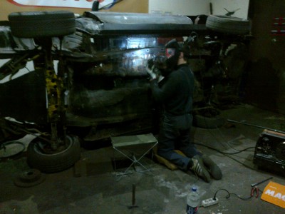

Tak sobie klêczê ;)

Tak sobie zabezpieczy³em spód pod³ogi ¿eby siê napatrzeæ i oczami wyobra¼ni zobaczyæ ca³o¶æ w tym kolorze
Plik ¶ci±gniêto 135 raz(y) 534.36 KB

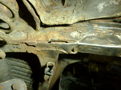

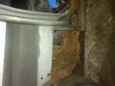

Cze¶æ. Po d³ugiej przerwie AE znowu jest ³atana. My¶lê nad zbudowaniem sobie piaskaki zasypowej. Jest tu trochê wiedzy. Kilka zdjêæ

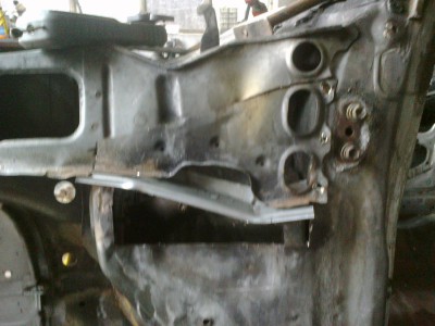

S³upek A
Plik ¶ci±gniêto 189 raz(y) 385.31 KB
S³upek A
Plik ¶ci±gniêto 110 raz(y) 477.46 KB
Wzmocnienie pomiêdzy pod³u¿nicê a próg wewnêtrzny
Plik ¶ci±gniêto 47 raz(y) 501.12 KB
Pod³oga po nog± lew± kierowcy
Plik ¶ci±gniêto 76 raz(y) 469.22 KB

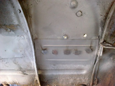

Mocowanie kolumny Mcphersona. Wzmocnienie z blachy przet³oczonej na ¿lobiarce w³asnej konstrukcji.
Plik ¶ci±gniêto 55 raz(y) 458.16 KB
