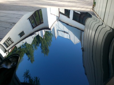

Trze¼wy....ja dupontem nie lubiê pedzlowac bo mora jest wielk± i nie mozna na gladko wylac go. Ale za to jak mora zjedzie z woda i Polera to w sloneczku miodzio. Pokaze wam na foto jak l¶ni z g³êbia |
Wys³any: 2013-09-06, 09:07
Pomóg³: 7 razy Posty: 1975
Dupont 3750s

Wys³any: 2013-09-06, 11:47
| YAMAHER napisa³/a: | | Dupont 3750s |
Oooooo ale zaj*ebisty efekt..... |

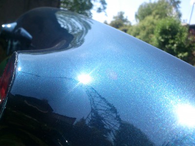

Motoanimator.... Kup tego duponta3750s bo jest zajbeitsy, tylko mieszkaj idelane proporcje bo jak zmieszasz parê ml zle to nie utwardzi sie dobrze.Z obserwacji widze ze po jakis 5 6 tygodniach bezb dop jest najtwardszy po lakierowaniu z³ej troszke do kubka i zostaw zeby sobie schlo |
Wys³any: 2013-10-17, 10:21
Bez ¿adnej polery :-) duponcik. Dobra more mozna nim strzeliæ a ze ma duzo cz±stek sta³ych nie robi firan itd
