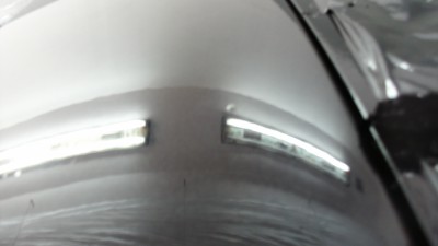

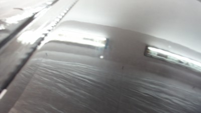

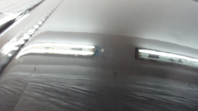

panowie dziêkuje za rady. Mam jeszcze 1 pytanie. Dzi¶ polakierowa³em karoserie my¶la³em ¿e odwadniacz zda egzamin a tu dupa blada. Wysz³y 3 oczka na dachu :sciana: Macie pomys³ jak je usun±æ?
Wys³any: 2013-08-26, 01:06
Wrzuæ fotkê oczek.

Oto zdjêcia tych oczek. Troche s³aba jako¶æ ale nie mam za dobrego aparatu.
