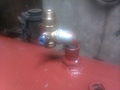

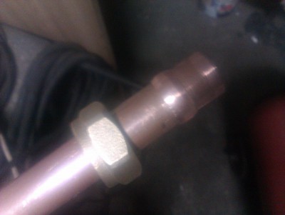

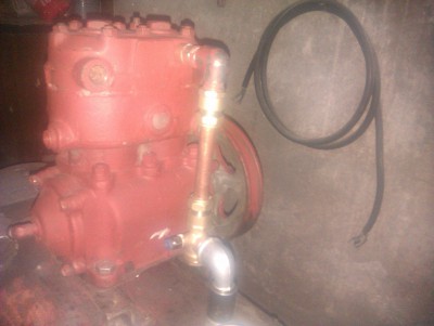

ja w swoim zastosowa³em redukcje i na nie wkrêci³em koñcówki do wê¿a pneumatycznego (taki sam jak do urz±dzeñ pneumatycznych tylko o mniejszej ¶rednicy - chyba 6mm, nie pamietam)
Wys³any: 2013-08-16, 21:28
Posty: 2384
Ja w swojej mam co¶ takiego:
