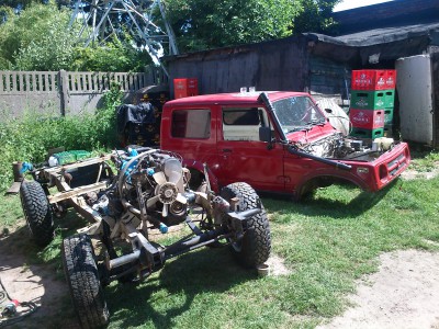

Wys³any: 2013-08-07, 13:26   ------- SUZUKI SAMUAI ------ Totalna przebudowa
Nadszed³ ten dzien, totalny remoncik samuraika :)
Rama piaskowana --> cynowanie proszkowe --> epox --> akryl ---> bitumik
Lakier --> dupont
Bezbarwny Lesonal HS extra clear
Impreze sponsoruje okocim i warka :)

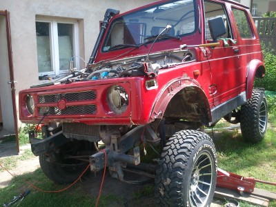

Wys³any: 2013-08-07, 23:56

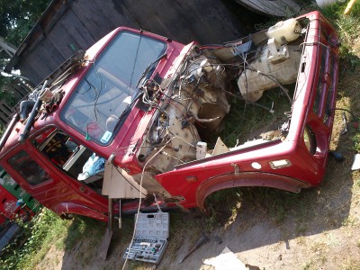

Odczepianie przodu :-)
a tak w ogole to ladny kolorek wybralem :-D ?? Pytam bo taka cisza :-D

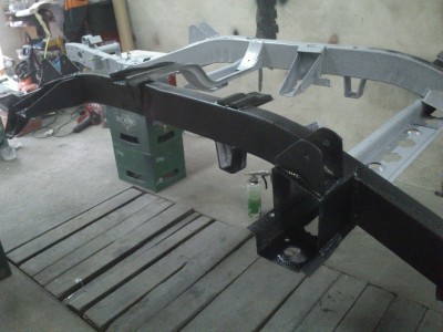

Zastanawiam siê czy bitum bêdzie dobry dla ramy, robilem nie jedn± terenówke i po zabezpieczeniu epoksydem najczê¶ciej lakierowa³em rame lakierem P.U. w polmacie lub po³ysku ¿eby po zabawie w terenie ³adnie wszystko odpad³o. profile zalewa³em woskiem.

Slawciu --> no u mnie piaserk epox akryl i na to masa uszczelaniajaco bitumiczna.Grubo mozna walic i daje powloke elastyczna i odporna na zarysowania. Srodek niestety firmy boll ale po testach stweirdzilem ze odporne :-)
Pu chodzi Ci o poliureatn ??

Tak o poliuretan mi chodzi. Masa bitumiczna utrudnia ponown± naprawê za pare lat bo nic nie trwa wiecznie, ale to moja opinia i zrobisz jak chcesz. Mo¿e kto¶ inny jeszcze siê wypowie na ten temat.
Wys³any: 2013-08-11, 00:06
Slawciu --> zdzieralem z ramy ten bitumik i pod nim taki czysciutki metal ze szok. A auto ma 22 lata juz. Gdyby nie bledy konstruktorow w ³±czeniu budy i ramy to by byla w 95 proc zdrowiautka :-)daje ocynk z gwarancja na 7 lat. A bitumik odbija kamory dobrze i jest tez takim uszczelniaczem ten konkretny co ja mam :-)
:-) w srodek dam wosk do profili i heja :-D

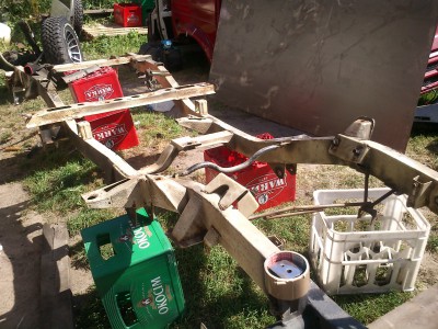

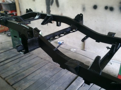

Wys³any: 2013-08-14, 14:41

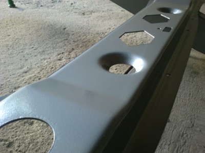

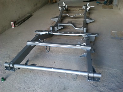

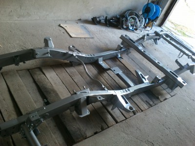

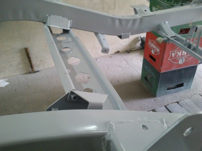

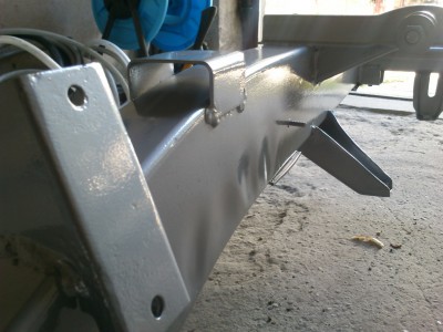

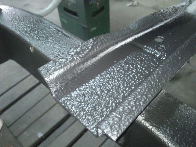

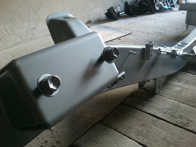

Tak jak obiecalem wstawiam foty ramy w ocynku rpszokowym :-)
Plik ¶ci±gniêto 105 raz(y) 578.71 KB
Plik ¶ci±gniêto 105 raz(y) 611.01 KB
Plik ¶ci±gniêto 60 raz(y) 664.4 KB
Wys³any: 2013-08-14, 14:43
Plik ¶ci±gniêto 58 raz(y) 524.76 KB
Plik ¶ci±gniêto 63 raz(y) 567.32 KB
Wys³any: 2013-08-14, 18:39
Wiela takie cynkowanie?
Wys³any: 2013-08-14, 21:37
Pytasz ile siopy za to :-) ??
Wys³any: 2013-08-15, 12:50
Ta ile kosztuje?
Wys³any: 2013-08-16, 19:41
Piaskowanko plus ocynk 550 :-)
Wys³any: 2013-08-16, 20:53
I beje trzymac lepi ni¿ fabryka? ^^
Wys³any: 2013-08-16, 23:12
Niee no najlepiej czekac az zgnije...

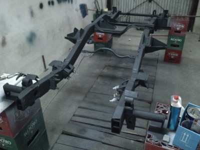

Epox a na to masa uszczelniajaco bitumiczna :-)
a z rana czarny poliuretan polysk z ivaty na szybkim rozpuchu :-D
Plik ¶ci±gniêto 96 raz(y) 509.91 KB
Plik ¶ci±gniêto 134 raz(y) 744.03 KB
Plik ¶ci±gniêto 73 raz(y) 693.79 KB
Plik ¶ci±gniêto 83 raz(y) 693.72 KB
Wys³any: 2013-08-22, 17:08
No i poliuretanek :-) :-)
Plik ¶ci±gniêto 99 raz(y) 443.52 KB

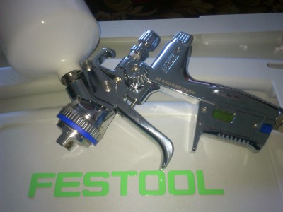

Co to jest? Sico? :spoko:
Wys³any: 2013-09-06, 01:29
Najnowszy model sico :-D w wyswietkaczu pokazuje Ci ile zostalo nawet do konca roboty, a w zaawansowanej wybierasz rodzaj mory :-D

Wys³any: 2013-09-22, 17:43

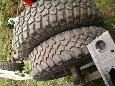

No i nie ma lipy :-D nowy model 31" totalne minimum :-D

Tak z ciekawo¶ci spytam. Kiedy planujesz zakoñczyæ samuraja. Jestem ciekaw efektu koñcowego :)
No no ... ³adnie bêdzie :spoko:
Ale czy bêdzie to normalnie je¼dziæ?
No wiesz ... nie tylko na wprost i z górki :wink:
Motasz tam co¶ jeszcze "mechanicznie" ¿eby by³o dobrze?

YAMAHER, widzê ¿e zainwestowa³e¶ w BFG KM2 :spoko: '
W jakim rozmiarze masz te stare? mo¿e bym odkupi³ od ciebie :D
Wys³any: 2013-09-22, 22:46
Robert...... Kiedy skoncze :-D ? Tez chcia³bym znac odpowied¼ na to pytanie :dla siebie chce zrobic igle zeby je¼dziæ na z³oty oldtimerow do wwa no i respect musi byc tak ze wwszystko dok³adnie czyszczone konserwowane i wymieniane w miarê mo¿liwo ¶ci a ze zwzgledu na du¿e zamowienie samuraiek stoi osamotniony :-(
morfeusz... A no cos w mostach musze wymieniæ i inne tam cenzura na mocniejsze :-D :-D z nowymi siedzeniami kubelkowimi od E30 ciezko bedzie sie wtargac :-D
masa.... A 28" na seryjnego samurai wchodzi jak ta lala. Tyl mam gruby bo z 14 mm przod natomiast kolo 9 mm. A OPONki sa na sprzeda¿ :-)

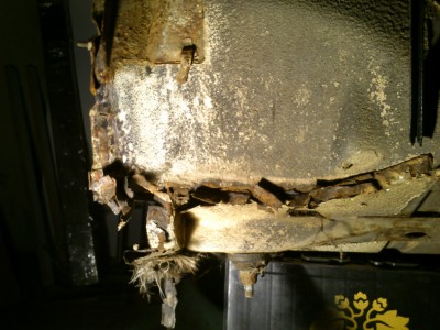

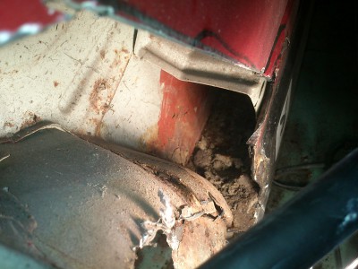

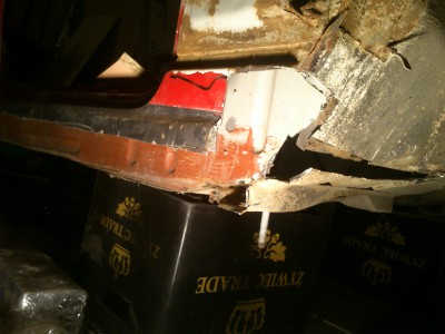

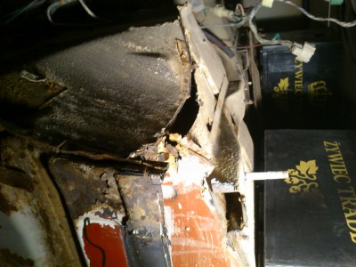

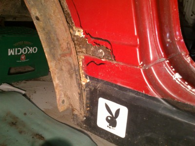

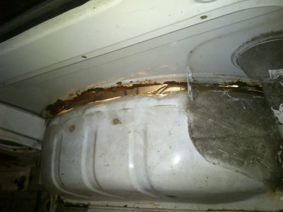

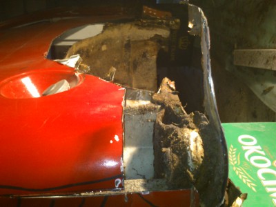

Wys³any: 2014-02-16, 10:24
:-Dczasu troszke znalazlem wiec zabralem sie za malenstwo :-D
Ruda przebila wszystko :-D
Plik ¶ci±gniêto 67 raz(y) 643.75 KB
Plik ¶ci±gniêto 59 raz(y) 436.8 KB
Plik ¶ci±gniêto 64 raz(y) 502.15 KB
Plik ¶ci±gniêto 60 raz(y) 800.85 KB
Wys³any: 2014-02-16, 10:31
Ale z³om....
A jak tam sata??

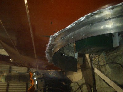

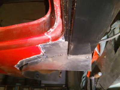

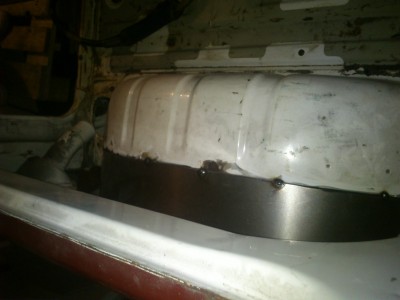

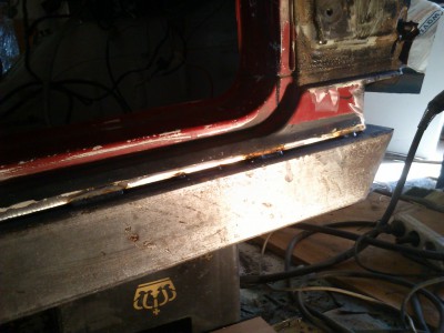

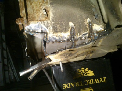

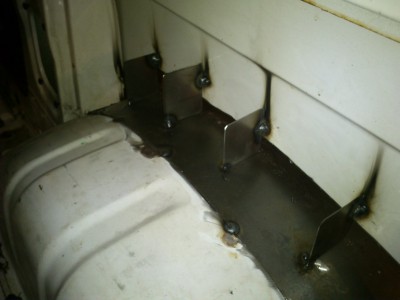

Rzezby czas :-D :-D blacha dco1 wysokotloczna :-) :-) na samym koncu spawania wszystko idzie w piach :-) dzieki tym wzmocnieniom max wciagniecie materialu to z 0,5 mm. Jezeli ktos ma jakies uwagi czy ma jakis pomysl na szybka i dobra robote zeby cos ulepszyc to piszcie :-)
Plik ¶ci±gniêto 65 raz(y) 610.21 KB
Plik ¶ci±gniêto 100 raz(y) 366.75 KB
Plik ¶ci±gniêto 52 raz(y) 391.64 KB
Wys³any: 2014-02-16, 10:34
Juny to auto ma wicej lat jak Ty :-D a objerzdza niejdnego cwaniaczka z monstrualnych fur :-) :-) jedno kolko wymienione na 31" i juz widac ze bedzie potworek :-D
:-D a nadkola to w tym juz tak maja :-) :-) a katowanie w blocie przyspieszylo proces gnilny haha

no juny na trzezwo to bym nie ucia³ :D do lata albo w lato zobaczycie cacuszko :D
Na dzien dzisiejszy to z naprawy jednego nadkola i nie w ca³osci wyciagna³em juz wiaderko piachu i b³ota :D a a uto przed rozebraniem by³o myte dok³adnie :D

No ba :) Jak blacha bedzie juz git idzie na piach podwozie i miejsca spawane lub te z nalotem a pozniej lakierek w komorze :D !!!!
Juz sie nei moge doczekac :) To lakierowanie to bedzie wisienka na torcie :D Jutro moze cos d³ubne i wstawie nowe fotki postepów :D

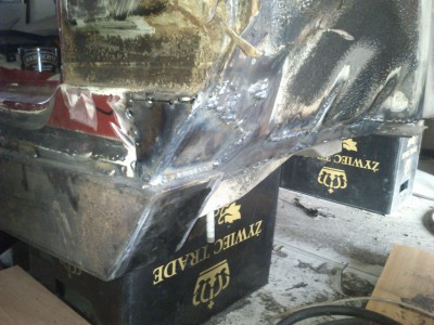

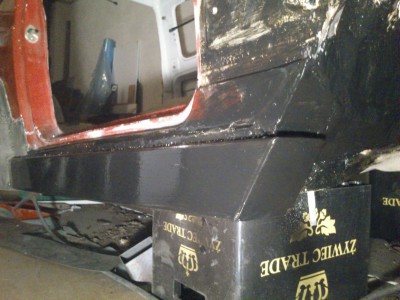

Wys³any: 2014-03-07, 11:17

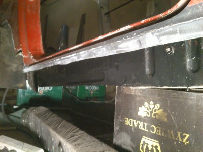

Ciag dalszy :-D powinienem napisac ksiazke o samozaparciu :-D
Plik ¶ci±gniêto 57 raz(y) 637.62 KB
Plik ¶ci±gniêto 53 raz(y) 563.46 KB
Plik ¶ci±gniêto 53 raz(y) 542.93 KB
Wys³any: 2014-03-10, 17:43
:-D fotka jak i blacha j ciepla :-D
Rzezba na miare picasso :-D
Plik ¶ci±gniêto 90 raz(y) 601.59 KB

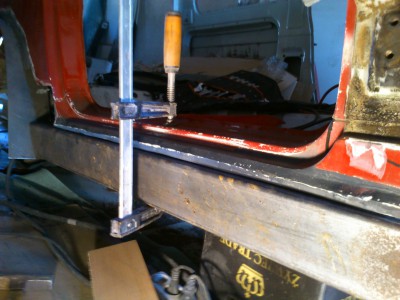

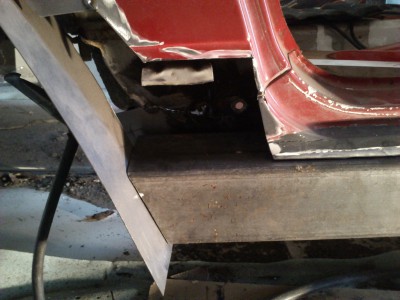

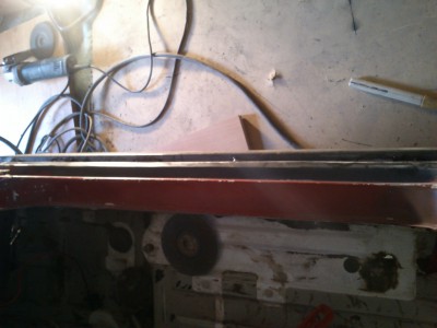

Wys³any: 2014-03-12, 12:07
Prog prosto z centrostalu :-D :-D 3mm scianka. Starczy :-D ?
Plik ¶ci±gniêto 58 raz(y) 562.53 KB
Plik ¶ci±gniêto 68 raz(y) 564.18 KB
Plik ¶ci±gniêto 76 raz(y) 599.34 KB
Wys³any: 2014-03-12, 12:10
Plik ¶ci±gniêto 58 raz(y) 614.59 KB
Plik ¶ci±gniêto 64 raz(y) 433.41 KB
Plik ¶ci±gniêto 58 raz(y) 744.43 KB
