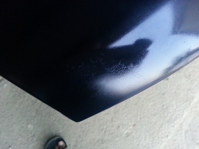

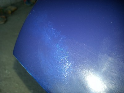

Witam, mam taki problem, ze po nalozeniu 2 mokrej warstwy bazy na maske, baza zaczela mi sie marszczyc, ale tylko w niektórych miejscach, wyglada jakby gryzlo sie z podkladem czy cos w tym stylu, probowalem zeszlifowac papierkiem 800 i znowu zamalowac. Warstwa kontaktowa ok, ale pozniej znow to samo.... Podklad novol economy 4/1 (akurat taki mi zostal). Moje pyanie jak to naprawic? Prosze o sensowne odpowiedzi, czytalemna temat takich wad lakierniczych, ale nie mam pojecia co to moze byc za przyczyna. Zalaczam zdjecia...

jaka baza, jaki rozcieñczalnik?
Ten podk³ad to 5:1. Mia³e¶ orginalny utwardzacz do podk³adu?
Wys³any: 2013-07-29, 18:13
a ten podk³ad to by³ suchy??

Wydawal sie suchy... baza lessonala i dedykowany rozpuch, proporcje 2:1, do podkladu rozpuch akrylowy, takze nie wiem.... mozliwe ze przyczyna bylo ze podklad jeszcze nie wyschniety do konca??

Je¿eli jest tak jak piszesz to wygl±da ¿e jedyny s³aby punkt to utwardzacz do podk³adu. Piszesz ¿e zosta³ ci tylko ten wiêc by³ otwarty utwardzacz i tu mo¿e byæ przyczyna. Napi³ siê wilgoci i straci³ zdolno¶æ utwardzania, mówi±c tak bardzo oglêdnie.

To co w tych miejscach zrobic, zeszlifowac do podkladu i jeszcze raz prysnac cienkimi warstwami?? Reszte bazy zmatowic zeby nadac przyczepnosc?>

Musisz to czym¶ odizolowaæ zanim zaczniesz znów nak³adaæ bazê. Najlepszy by³by podk³ad wodny ale raczej go nie dostaniesz. Natomiast ³atwo kupisz epoksyd tylko nie jaki¶ grubopow³okowy tylko taki do przeszlifek. Dobry jest ten z novola z linii spectral tylko nie ten w sprayu bo ten to ma³e przeszlifki ;)

ale odizolowac tylko w tych miejscach co bedzie przetarte tak?

Jak zeszlifujesz ca³± bazê to odkryjesz ten podejrzany podk³ad wiêc albo drzesz dalej ¿eby go ca³kiem usun±æ i na³o¿yæ ¶wie¿y podka³ad akrylowy albo próbujesz izolowaæ epoksydem.
Jak nie masz epoksydu to mo¿e lepiej zedrzyj wszystko, trochê pracy ale kosztów na epoksyd nie poniesiesz.

Tak mysle ze tylko w tych miejscach co to sie pokazalo to zrobie bo to tylko 2 czy 3 takie miesca male, na reszcie maski ok, moze tak akurat grubiej mialem polane....

Jak nie zeszlifujesz ca³ego podk³adu a tylko w kilku miejscach to przy nak³adaniu nowego mo¿e znowu podnosiæ bo podk³ad akrylowy ma du¿o rozcienczalnika i mo¿e zwa¿yæ ale nawet jak nie zwa¿y od razu na podk³adzie to mo¿e ci siê zrobiæ na tych rozszlifowanych miejscach tzw strefa brzegowa (tu ka¿dy wstawia swoj± nazwê zamienn± :D ). Od razu tego nie zobaczysz tylko dopiero po kilku tygodniach a na masce bêdzie szczególnie widaæ.
Zrobisz jak zechcesz ale takie b³êdy lubi± siê m¶ciæ i ¿eby siê nie okaza³o ¿e za chwilê bêdziesz musia³ znów lakierowaæ

Aktywne pod³o¿e i agresywne LZO w nanoszonym materiale bazowym.
Pod spodem jest wilgotno i wszytko buzuje choæ jest skrywane pod wygl±dem normalno¶ci ... Na wierzch przychodzi agresywne przykrycie. Po chwili dochodzi do penetracji pod³o¿a ... coraz g³êbiej i g³êbiej .... a ¿e jest ono miêkkie, zamiast twarde jak ska³a i do tego nie odpowiednio przygotowane do tej penetracji to zaczynaj± siê te dwa produkty miêdzy sob± gry¼æ, zamiast delikatnie wspó³pracowaæ przez adhezjê ;) ... W efekcie gdy ju¿ trochê podeschn± i odparuj± emocje ... to co na wierzchu i to co pod spodem jest pomarszczone jak ¶liwka i nie zadowolone z przebiegu tej b³yskawicznej reakcji. W zasadzie "robota" do poprawki. ....
Masz szczê¶cie jednak ¿e jest druga szansa na zrobienie tego dobrze :tak: ... w ¿yciu za taki numer siê sporo p³aci. W ¿yciu musisz kupiæ sobie now± bazê na kolejny raz , albo sam przygotowaæ sobie pod³o¿e ¿eby by³o twarde. Jak masz swoj± "bazê" i nie musisz szukaæ innej ... tu pamiêtaj tylko ¿e nie mo¿e byæ za stara i wcze¶niej u¿ywana ... to przy drugim podej¶ciu postaraj siê ¿eby wszytko przebiega³o OK. ¯eby baza po aplikacji by³a g³adziutka i mia³a jednolity kolorek jak ju¿ koñczysz. Tajemnica sukcesu tkwi w twardym i sztywnym pod³o¿u pod ten zwi±zek bazy z podk³adem. Dobrze potartym a nawet lekko ogrzanym. Jak siê dobrze sprawisz i zapadnie ju¿ cisza tu us³yszysz jak baza mruczy ( LZO bêdzie siê powoli uwalniaæ do atmosfery )
Zetrzyj szybkimi ruchami .... albo szlifierk± dowody na ten nieudany zwi±zek bazy i podk³adu ... podgrzej to co zostanie ... bo ciepe³ko zawsze robi lepszy nastrój. Potem jak masz ... to cienka warstwa epoksydowego podk³adu to taki lubrykant w tej operacji ... znów ciepe³ko .... i jak pod³o¿e bêdzie ju¿ gotowe po wcze¶niejszym potarciu ( mo¿esz te¿ na mokro ) sztywne i twarde to ... wal bazê. Tylko cienko bo na pocz±tku zawsze trzeba ostro¿nie i powoli ... mo¿esz te¿ robiæ nied³ugie przerwy miêdzy kolejnymi .... aplikacjami bazy, zmieniæ pozycje, no i "psikaæ" z innej strony. Jak baza jest markowa z wy¿szej pó³ki to efekt powala, a¿ przez chwilê dr¿± nogi. :spoko:

Uda³o sie dalem na cienko epoksydowego w tych miejscach po wczesniejszym przetarciu i wszystko ok :D Dziki za rady. :spoko:
