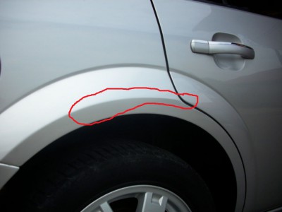

mam do zrobienia prawy b³otnik ty³ w mondeo.
Jest on trochê wgnieciony. Teraz moje pytanie, czy po wyprostowaniu i szpachlowaniu elementu odci±æ lakier w tej wnêce? Czy raczej tam dojechaæ baz± a ca³y b³otnik przelecieæ klarem?

Ja na astrze G - ma podobne ranty i mia³em lakierowane tak na 3 b³otnikach i tylko do tego za³amania - lakier 266 - czyli stosunkowo ciemny.
Lakiernik zrobi³ tak ¿e nie ma najmniejszego ¶ladu ³±czenia. Jak to robi³ - nie pytaj siê , wtedy nie interesowa³o mnie to za bardzo.

Wrzucam dok³adniejsze foto,
Bardzo prosi³ bym o rade jak siê za to zabraæ, ¿eby pó¼niej nie poprawiaæ tego.
Czy dobrym pomys³em bêdzie odciêcie lakieru na ta¶mie w tym zakolu?
Wys³any: 2013-07-24, 08:50
W zakolu raczej ci to nie wyjdzie.... Jak juz to predzej do tego rantu wy¿ej...

Na twoim miejscu odda³ bym to do lakiernika bo srebrny to nie jest ³atwy kolor do cieniowania.

Jak bym mia³ oddaæ to do lakiernika to by mnie tu nie by³o..
rogal-master1 w³a¶nie do tego rantu chcê to zrobiæ.
W³a¶nie skoñczy³em przygotowywaæ nadkole pod malowanie, lakier dobrany.
Jutro zabieram siê za malowanie.
Wys³any: 2013-07-24, 20:35
noo tylko uwa¿aj ¿eby nie pruszyc baza pod to odciêcie
Wys³any: 2013-07-24, 20:42
ferek94 napisa³/a:
I tak trzymaj kolego.... ;) :spoko:

No i ok, pomalowane. Jutro bêdzie sb to wszystko sch³o jeszcze a w sobotê zabieram siê za zmatowanie tego zagiêcia oraz wypolerowanie, zobaczymy jak wyjdzie. Mam nadziejê ¿e bêdzie okey.
W ko³o oblecia³em jeszcze te ranty rozcieñczalnikiem fazuj±cym.

Te¿ mi siê tak wydaje. Alement cieniowany powinien byæ bardziej odkryty. Nie powinno sie lakierowaæ do ta¶my. W dodatku bez rozpucha na przej¶cia.

Dokladnie, bezbarwnym powinienes polecie duzo dalej
Wys³any: 2013-07-26, 09:53
Kolego pisa³em ze mi chodzilo o rant na blotniku wyzej ten nad klapk± wlewu. A ty [...]¶ we wnêce gdzie pewnie odcinales podk³ad baze i klar :fiu:

My¶la³em ¿e chodzi ci w³a¶nie o t± wnêkê, faktycznie wnêkê mog³em baz± przelecieæ a bezbarwnym wyjechaæ wy¿ej.
Ale mam nadzieje ¿e na tym za³amaniu nie bêdzie to widoczne.
Bd mia³ na nastêpny raz nauczkê :D

Po oderwaniu ta¶my:
a tutaj efekt koñcowy:
Uwa¿am ¿e jest git jak na takie cieniowanie do ta¶my :D
Wys³any: 2013-07-28, 12:06
Do zderzaka jednak jest róznica :D

S³abo wyprowadzone tj. za ostry rant i ,,ko¶lawy,, ³uk . Takie ³uczki robi siê do ta¶my lub przy pomocy kontrastu a nawet linie rysuje siê o³ówkiem (i inne patenty).

Z przej¶ciem akurat jest ok, bo wysz³o na tym za³amaniu wiêc jest to prawie nie do zauwa¿enia.
Przybli¿y kto¶ ten temat odno¶nie wyci±gniêcia rantu, ¿ebym wiedzia³ nastêpnym razem jak siê za to zabraæ, o co chodzi z tym wyprowadzeniem rantu do ta¶my?
Poniewa¿ je¿eli chodzi o cieniowanie to wiem ju¿ ¿eby nie obklejaæ tak blisko malowania, a w tym przypadku po prostu mia³ i¶æ prawie ca³y b³otnik klarem.
Wys³any: 2013-07-29, 11:46
linia, rant ci opad³ :D slabo wyrobione z kitu :D
