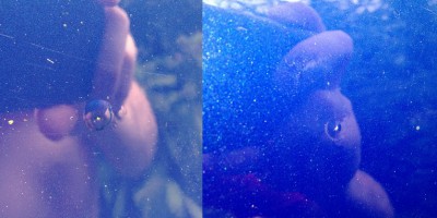

mam problem z ogniskami rdzy (purchle powietrzne o ¶rednicy +/- 5mm), jest ich kilka mo¿e nawet kilkana¶cie na karoserii ( na drzwiach i klapie baga¿nika). By³em dzi¶ u lakiernika (zak³ad zajmuje siê kompleksow± renowacj± lakieru, lakierowanie, usuwanie skutków gradobicia – smart repair itd.); naprawa w moim przypadku polega³aby na malowaniu ca³ego elementu koszy 550-600z³ za element, gwarancji oczywi¶cie nie ma na to, ale pan mówi, ¿e z do¶wiadczenia taka naprawa wystarczy na 2-3lata… Chcia³bym prosiæ kolegów o jak±¶ radê w tej sprawi, co z tym zrobiæ? Samochód mam ju¿ od ponad 5 lat i wszystko mi pasuje – tylko blachy s± jakie¶ marne, dlatego nie planuje odsprzedania auta (passat B6 2006r.). Za odpowied¼ z góry dziêki i pozdro.

Tu nie ma co kombinowaæ,tylko lakierowanie.
Ale 550-600 za element...Hmmmm...£adnie :spoko:

Mnie dziwi jedno - ¿e biorac 600 za element i zak³adaj±c ¿e jest to pro warsztat z pro fachowcami nie chca daæ gwarancji na robotê wid±c to co na fotce.
Co mówi± klientowi jak naprawa jest powa¿niejsza? " panie z pó³ roku bedziê git" ?

Nie,jedno,co widaæ,to ¿e musi siê zwróciæ za szklane biuro i zarobiæ na blondynê z d³ugimi nogami wypisuj±c± faktury za us³ugê.Wysoka cena nie jest gwarancj± jako¶ci us³ugi w wykonaniu LAKIERNIKA,ale zap³at± za piêkny szyld i z³udn± (czêsto) nadziejê wysokiej jako¶ci.

- co my¶licie o zrobieniu punktowych zaprawek, tzn., zdzieram te miejsca do blachy, daje podk³ad epoxy, na to podk³ad akrylowy, bazê i klar? Ile taka „naprawa” mo¿e wytrzymaæ??
- jaki jest powód powstawania takich purchli? S³aba, jako¶æ lakierowania i zabezpieczenia przez fabrykê? Jaki¶ syf w strukturze stali?
- s³ysza³em te¿ o lotnej rdzy, o opi³kach, które lec± ze zu¿ywaj±cych siê hamulców i wtapiaj± siê w lakier…, co niepokoj±ce zauwa¿y³em, ¿e w dolnych okolicach drzwi wystêpuj± spore ilo¶ci rdzawych maleñkich punktów, czym to usun±æ? Pod rêk± czuæ chropowato¶æ…. :/

na robotê da gwarancjê ale nie na rdzê
