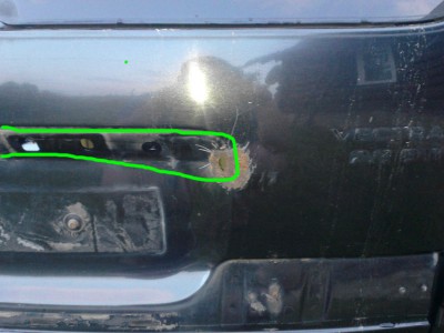

zacz±³em sam przygotowywaæ moj± vectrê kombi do lakierowania. bedzie lakierowana w kabinie ale sam mam przygotowac w podk³adzie. muszê w podk³adzie zrobiæ pó³ maski wiêc przeszlifuje to pó³ maski mimo¶rodow± szlifierk± o skoku 5mm z papierkiem 240 ale czym zmatowiæ wy¿ej obszaru po 240? (chodzi mi o przej¶cie z podk³adu na lakier) aby podk³adu nie robiæ na kreskê, w³uknin± szar± czy jak±¶ 400 lub 500 na szlifierce? auto jest w czarnym metaliku
moje drugi problem jest taki ¿e na tylnej klapie na za³amaniu przy tablicy rejestracyjnej by³ wykwit rdzy, gdy go usun±³em tarcz± RSD nortona to pojawi³a sie dziurka wielko¶ci po³owy malego paznokcia. dziurka jest prawie przys³oniêta listw± wiêc chodzi tylko o jej zatkanie. na razie pomalowa³em tylko resztki rdzy fertanem od wierzchu i od spodu. spawaæ to czy zakleic od spodu jak±¶ mat± z zywic± lub kawa³kiem jakiejs blaszki aluminiowej na poksipolu? jak pospawam to tylko z zewnatrz a tam jest przet³oczenie z zewn±trz a od ¶rodka profil, i z ma³ej dziurki zrobi sie ³ata i szpachli na 10 cm nie mówi±c o przegrzaniu klapy.

tylko jak zaspawaæ tak± dziurkê skoro jest na rancie, od ty³u nie dojdzie, rdzy nie wytnie. na zielono zaznaczy³em listwê która to wszystko zakrywa

Kolego,wez frez i rozszlifuj t± dziurê do go³ej blachy w miarê na kwadrat,potem wytnij z blachy 0.8mm taki sam kwadrat i dospawaj "do czo³a".
To jest do zrobienia bez problemu. :tak:
