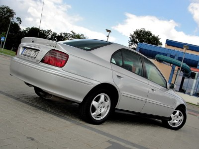

Witam. Mam pewien dylemat od no¶nie mojego autka. Samochód by³ od¶wie¿any przed sprzeda¿± bardzo nie umiejêtnie bo gdy s³oñce ¶wieci to widaæ perfidnie tu gdzie by³ strumieñ lakieru a gdzie rozprysk a po za tym baza odchodzi od podk³adu. W koñcu chce siê za to zabraæ i pomalowaæ go.
Plan mam taki. zetrzeæ bezbarwny, po³o¿yæ bazê na now± i na nowo lakier bezbarwny, ale nie chcê malowaæ dachu. wymy¶li³em ¿e bêdê malowa³ do okien. Samochód to accord z 98r. lakier to silver platinum.
Jaki podk³ad zastosowaæ i co my¶licie o tym bezbarwnym http://allegro.pl/lakier-...3342052068.html ?
Proszê o poprawê mojego planu i jak co¶ to wyprowadzenie mnie z b³êdu.

Piszesz ¿e baza odchodzi od podk³adu a zedrzeæ chcesz tylko klar i na to po³o¿yæ now± bazê , jest du¿e ryzyko ze to po czasie bêdzie odchodziæ z t± star± baz±. Je¿eli faktycznie odchodzi baza to trzeba wszystko zdzieraæ ,musisz uwa¿aæ by nie porobiæ fal i ewentualnie wyrównaæ szpachlówk± natryskow±. Kupa roboty i jest potrzebne do¶æ du¿e do¶wiadczenie tym bardziej ¿e to du¿e auto i ta srebrna baza (mog± Ci siê smugi pojawiaæ).
Klar z Novola jak klar -mo¿e byæ.
Pamiêtaj aby¶ siê nie rzuci³ z motyk± na ksiê¿yc.
Powodzenia

Dziêkujê za pomoc. Na drzwiach mam kilka miejsc gdzie baza odesz³a nie wiem mo¿e od tego jak ludzie dbaj± o innych samochody na parkinach. (czyli otwieramy drzwi z ca³ej si³y i nic sobie z tego nie robimy ¿e inny pracowa³ na samochód ca³e ¿ycie )
A jaki podk³ad pod to bo chcê jeszcze pomalowaæ felgi w tym kolorze ?

Podk³ad pod srebro to jasny szary :tak:
