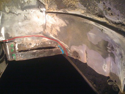

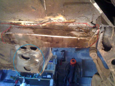

Witam i od razu pytam :) Pacjent Corsa b i bakteria czyli rdza w podluznicy:) MOje pytanie polega czy ciac na pierwszym zdjeciu od strony kola patrzac jak czerwona linia idzie czy jak zielona gdzie zgrzewy jakies zostaly ? Jesli by ktos z blacharzy mogl to niech te foto z edytuje i narysuje gdzie mam ciac czy wiercic zgrzewy:) Na drugim zdjeciu to samo jesli by mogl ktos :)
Drugie pytanie to czy wgl dostane reperaturke podluznicy tej do corsy b?? i tego elementu zaznaczonego w kolko na niebiesko ?
Ps nie mowcie juz od podluznicy ze ktos chuu** wspawal pseudo reperaturke bo ja to wiem ale moj tata i jego kolega nie chca tego przyznac i dalej twierdza ze to bylo dobrze zrobione:D

nie ma reperaturek podÂłuÂżnic, inwencja wÂłasna blacharza

Kup element ciety, z demontazu, czyli podÂłuznice z kawalkiem podlog i sobie rozwiercisz co bedziesz potrzebowal i wstawisz na zgrzewy.

i wlasnie tak mysle o tym ale ciezko bedzie znalesc dobry stan takiego elementu:P

ciĂŞÂżko bo to "choroba" corsy

motyka napisał/a:
Szukaj z jakiegoÂś "anglika" :tak: Nie sÂą tak zjedzone jak te "europejskie" ;)
