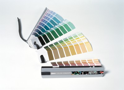

Tak siê g³upio sk³ada ¿e te fiszki po za kilkoma systemami kolor map robi siê w drukarni ... farbami drukarskimi z maszyny bêbnowej :tak: ... jeden wzornik dla kilku firm. Dlaczego dla kilku naraz i tylko kilku :tak: ..... tego ci teraz æwoku nie napiszê ... bo by¶ by³ za m±dry po pierwszym moim podej¶ciu do prostowaniu twojej durnoty zawodowej i zacofania ... ... a mnie kole¶ chodzi o to ¿eby ta wiedza ekspercka na Ciebie spada³ po kropelce jak mocz z pr±cia. :tak: .... tak¿e przeskoczymy ten w±tek ... licz ¿e kiedy¶ siê dowiesz jak bêdziesz grzeczny i pos³uszny jak Reksio ...
To ja Reksio ci odpowiem,¿eby¶ nie mysla³ ¿e tylko tym masz patent na wiedzê ;)
Wzorniki kolorystyczne na du¿± skalê robi 2 mo¿e 3 firmy na ¶wiecie. Reszta to produkcja w³asna producentów ró¿nych farb i lakierów ale my pozostañmy przy refinishu.
W Europie jest taka jedna firma we W³oszech, która robi fiszki natryskiwane baz± i lakierowane prawdziwym lakierem bezbarwnym.
Te które s± drukowane w drukarniach wychodz± z u¿ycia. Stosuje siê je jeszczeg³ównie do kolorytyki typu RAL, NCS, PANTONE i innych w³asnych producentów.
A te które robione s± przez natrysk mog± byæ robione z bazy w³asnej (i klaru) oraz w³asnych receptur zleceniodawcy - staæ na to du¿ych producentów.
Pozosta³e fiszki robione s± z jednej bazy któr± wybiera sobie zak³ad produkuj±cy wzorniki.
Mniejsze fimy których nie staæ na zlecenie na w³asnej bazie i w³asnych recepturach, kupuj± te ogólodostepne a dopiero pó¼nie jdo nich dorabiaj± receptury.
Wybieraj± sobie oczywi¶cie równie¿ format na jaki maj± byæ dociête fiszki z du¿ych arkuszy, na odwrotnej stronie drukuje sie opisy w³asne producenta czyli nr koloru, nr po którym szukamy w bazie, nazwê s³own± i dalej trafia to na gilotyny aby pó¼niej jest ska³adane w wachlarze. I tu mo¿e te¿ byæ wybór. Producent lakieru mo¿e wybraæ wersjê chromatyczn± (po kolorach) lub wersjê "po markach" To pó¼niej ma znaczenie przy tworzeniu bazy kolorów przez informatyków.
Która wersja lepsza? Tyle ile lakierników czy u¿ytkowników tyle wersji.
My¶lê, ¿e wystarczaj±co opisa³em? Zakodowa³e¶? Bo jak kto¶kiedy¶ zapyta na forum to ¿eby¶ wiedzia³ jak to po kolei wygl±da :D
5..................
PROJEKTER napisa³/a:
A standardowy wzornik kolorów dla ka¿dej palety barw produkowany jest wed³ug ¶ci¶le okre¶lonej normy bran¿owej wiêc wiele z nich wygl±d identycznie. To te¿ se zapamiêtaj. Tylko upchaj se tamte wiadomo¶æ poprzednie, bo ci wypadn± uchem i znów jutro bêdziesz piszcza³, ¿e czego¶ nie wiesz. :tak:
Standardowe palety s± tylke te o których pisa³em RAL, NCS, Pantone, CMYK i inne. Ale chyba wiesz ¿e one nie s± u¿ywane w refinishu? W przemy¶le tak tylko po co mieszasz przemys³ z refinishem? No i b±d¼ rzetelny. Nie ma czego¶ takiego jak norma bran¿owa odno¶nie palet kolorystycznych, no mo¿e jakby sie upar³ to mo¿na tak powiedzieæ o CMYK/RGB. Pozosta³e s± nazwami w³asnymi firm które je opracowa³y, wdro¿y³y, rozpromowa³y i teraz bior± kasê za licencjê ale na lito¶æ bosk± ¿adnych norm bran¿owych :shock:
Natomiast w refinishu ¿aden wzornik kolorów nie jest standardowy bo du¿e firmy zlecaj± natryski na w³asnych materia³ach i wed³ug w³asnych receptur a ma³e kupuj± te przygotowane dla mniej zamo¿nych ale one juz niestety nie maj± pokrycia w wzorcach stosowanych w OEM-ie tylko s± wersj± odtwórcz± (na podstawie innych wzorników)
Bzdura Reksio ... mo¿e to zrobiæ ka¿da du¿a drukarnia ... nic ciê nie nauczy³o widzê moje pisanie o pigmentach i spektro. Kolor farby drukarskiej to taki sam mix pigmentów jak w przemy¶le i refinishu. Drukarnia dostaje recepturê nr. normy jakiej ma siê trzymaæ i paletê i wali fiszki. Nie ka¿da drukarnia to zrobi ... ale Ka¿da du¿a jak ma maszynê do takiego druku. Gdyby¶ kiedykolwiek by³ na szkoleniu to by¶ siê dowiedzia³ po jak± cholerê komu te fiszki ? .... to tylko orientacyjny punkt w kosmosie. Potwierdzenie ¿e kod pod którym ma byæ zielona per³a to w tym systemie X jest zielona per³a, a nie granatowa ... a ¿e maszyny i farby drukarskie s± bardzo zaawansowane to ró¿nice miêdzy wzornikiem na fiszy, a gotowym miksem komponentów systemu s± dzisiaj niewielkie.
[/quote="B±bel"] W Europie jest taka jedna firma we W³oszech, która robi fiszki natryskiwane baz± i lakierowane prawdziwym lakierem bezbarwnym. Te które s± drukowane w drukarniach wychodz± z u¿ycia. Stosuje siê je jeszczeg³ównie do kolorytyki typu RAL, NCS, PANTONE i innych w³asnych producentów.
Taaaaak :blee: .... dzwoni± dzwoni± sanie Rudolfa z czerwonym nosem :x: We¼ Ty siê stuknij w pecyn. Kto ci nagada³ takich pier dó³ ? To pytanie dotyczy ca³o¶ci tego bzdurnego w±tku tylko zacytowa³em fragment. Kolor mapa czy kolor box to jedna sprawa a fiszki to druga. Pajacu. To nie jest to samo i jedno nie zastêpuje drugiego. ¯eby zrobiæ kolor mapê potrzeba mieszalni komponentów pistoletu wentylacji i kredowego papieru ... a Ty piszesz ¿e staæ na to tylko najwiêksze koncerny :sciana: Co to za ¯wirek z krainy Mchu i Paproci :shock: :shock:
Fiszki s± drukowane i bêd± bo to spis tre¶ci systemu mieszalniczego, a nie wzory kolorów. KOLOR mapa czy kolor box ... ka¿dy producent nazywa sobie to jak chce z za³o¿enia s³u¿y zupe³nie innemu celowi. To z zasady system lu¼nych kolorów. ....
Ku...wa Nieeeeeee ..... znowu kolejny wyk³ad dla jakiego¶ durnia :x: :sciana: NIE ... DOSYÆ TEGO !!!!
Jasno krótko i w temacie PIR DOLISZ G£UPOTY barbapapo .... Gó wno wiesz o kolor mapie i przede wszytki, o celu dla jakiej j± opracowano. Ja ci nie wyja¶niê ... nie bo nie !. S± tu ludzie z mieszalni ich b³agaj ¿eby ciê wyprostowali i wyporowadzili z jelita czarnej dupy gdzie wlaz³e¶ i tkwisz....
B±bel napisa³/a:
Standardowe palety s± tylko te o których pisa³em RAL, NCS, Pantone, CMYK i inne. Ale chyba wiesz ¿e one nie s± u¿ywane w refinishu? W przemy¶le tak tylko po co mieszasz przemys³ z refinishem? No i b±d¼ rzetelny. Nie ma czego¶ takiego jak norma bran¿owa odno¶nie palet kolorystycznych, no mo¿e jakby sie upar³ to mo¿na tak powiedzieæ o CMYK/RGB. Pozosta³e s± nazwami w³asnymi firm które je opracowa³y, wdro¿y³y, rozpromowa³y i teraz bior± kasê za licencjê ale na lito¶æ bosk± ¿adnych norm bran¿owych :shock: Natomiast w refinishu ¿aden wzornik kolorów nie jest standardowy bo du¿e firmy zlecaj± natryski na w³asnych materia³ach i wed³ug w³asnych receptur a ma³e kupuj± te przygotowane dla mniej zamo¿nych ale one ju¿ niestety nie maj± pokrycia w wzorcach stosowanych w OEM-ie tylko s± wersj± odtwórcz± (na podstawie innych wzorników)
Uff, teraz musze lecieæ ale pó¼niej dokoñczê ;)
Leæ i ju¿ wiêcej nie pisz debilizmów. Zapytaj jak czego¶ nie wiesz durna pa³o, albo czego¶ nie rozumiesz. Jak siê m±drujesz to z ka¿dym zadaniem wychodzisz na coraz wiêkszego pajaca i durnia B±bel ... fajnie by by³o ¿eby¶ to szybko skapowa³ ... unikniesz po¶miewiska. Tz. w mojej opinii nie unikniesz :D
Ka¿dy wzornik kolorów jest opracowany wed³ug ¶ci¶le okre¶lonego wzoru graficznego i wygl±du opisanego w normie dla drukarni. Tu okre¶lona jest wielko¶æ ka¿dej strony wielko¶æ próbki i kolejno¶æ uk³adania próbek. Wzorniki wszystkich mo¿liwych systemów musz± pasowaæ do produkowanych pojemników i pude³ek transportowych. S± w jednym systemie ... Witaj durniu w zjednoczonej Europie ^^ . Nie jeste¶ tego wart ¿ebym teraz grzeba³ w regale i szuka³ normy PN-EN która ma swój odpowiednik w ISO czyli normie obowi±zuj±cej na ca³ym ¶wiecie ... Zdejmij klapki z oczu i zacznij czytaæ co siê do Ciebie "mówi".
W refinishu ka¿dy wzornik z fiszami jest zrobiony tak samo. Próbka koloru która ... przypominam ci t³uku.... jest tylko punktem orientacyjnym w kosmosie, odpowiada kodom kolorów u danego producenta samochodów. Tu nie ma zmiennej. S± tylko kolor warianty. Jeden kod i w ka¿dym systemie mieszalniczym na ¶wiecie to jeden kolor. Przypominam ci tak¿e ¿e to wydruk z drukarni ... nie robi± tego producenci systemów mieszalniczych ze swoich lakierów. Poniewa¿ to oni zlecaj± druk oni te¿ dostarczaj± recepturê dla farby drukarskiej ... w tym przypadku. Drukarnia mo¿e wyprodukowaæ milion wzorników z fiszkami i 100 x 10 000 ok³adek z nazw± ró¿nych brendów / systemów mieszalniczych ... i ¿eby nie by³o tak ³atwo ka¿da firma na stronach z próbkami ma jakie¶ dodatkowe w³asne informacjê ... czasami kod w systemie nr na kolor mapie ... ale czasami tylko kod producenta samochodów. Oczywi¶cie sk±d mog³e¶ wiedzieæ ¿e to taki prosty szwindel skoro ¿yjesz w Nibylandi pompowany durnot± ?

Projekter a która firma ma teraz kolormapy?
Ty chyba zosta³e¶ w lakiernictwie z lat 1995-2002 no góra 2004 ^^
Cz³owieku ¶wiat ju¿ dawno zapomnia³ o kolormapach a ty siê czepiasz i próbujesz udowadniaæ ¿e fiszka to kartka z kolormapy wydrukowana w drukarni a nie taka która siedzi w kolorboxie i jest wylakierowany odwzorowaniem koloru :sciana:
Pewnie wiêkszo¶æ m³odych nie wie co to kolormama wiêc dajê linka:
http://www.sikkensdecorac...s/ColorMap.aspx
Jak kto¶ mi napisze ¿e ca³y czas to stosuje a firma dosy³a mu uzupe³nienia to stawiam flaszkê :spoko:
Projekter teraz fiszka to ma³a karteczka w wachlarzu z naniesionym wzorcem jednego koloru.
Drukowane by³y kiedy¶ jak ty by³e¶ m³ody a wachlarz mia³ fiszki z kilkoma kolorami takie jak ta z za³±cznika. Teraz szanuj±ce siê firmy daj± tylko lakierowane ^^

Dementor napisa³/a:
Doje.. a³e¶ z t± kolor map± Sikkensa ^^ ^^ ^^ ... ale Fakt jest na tym napisane Color mapa .... :x: Mam za swoje. Choæ akurat ta to chyba by³a drukowana. Na szczê¶cie po za t± idiotyczn± nieporêczn± i zacofan± ksi±¿k± ... nadal w obiegu jest i d³ugo jeszcze bêdzie system o który mi chodzi³o pisz±c ... kolor mapa ^^
Ale ... co do fiszek z twojego za³±cznika . TAK o takie drukowane fiszki mi chodzi³o pisz±c FISZKA ... To w³a¶nie jest dla mnie jest "Katalog fiszek" ... dla ciebie wachlarz dla innego podpora pod drzwi ... dla mnie katalog Fiszek kolorystycznych. Ma jeden cel. To przewodnik po systemie. Pisa³em to ju¿ ... Punkt orientacyjny w kosmosie. Dlatego te¿ fakt ¿e dla wielu palet klorystycznych "fiszki" s± drukowane nie ma ¿adnego znaczenia. S± drukowane i d³ugo bêd± drukowane bo to proste tanie i ³atwe w obs³udze.
Pisz±c o kolor mapie @ dementor mia³em bardziej na my¶li system BASF ( Glasurit i RM ) .... aktualny zrobiony z pouk³adanych kolorystycznie du¿ych wzorników wykonywanych natryskowo. Ten produkt kolego @dementor nie jest z 2004 roku :nie: ... tylko w ostatecznej wersji dla refinishu z 1992 lub 3 roku :tak: ( ale jak siê mylê o kila lat i powsta³ wcze¶nie j to sorry )
Gdy powsta³ by³ hitem jednym z pierwszych takich systemów na ¶wiecie i by³ przyporz±dkowywany powoli do systemu wodorozcieñczalnego. Ta kolor mapa sta³a siê wzorem do na¶ladowania. Dzi¶ taki system du¿ych czytelnych próbek natryskowych ma oczywi¶cie ka¿da firma. ... 20 lat pó¼niej to ju¿ standard ^^ ^^ ^^ . G³ówna zaleta kolor mapy ( tej color mapy ) to równoleg³y uk³ad receptur. Próbki kolorów mia³y pocz±tkowo tylko w³asne oznaczenia, a pod nimi receptury. Szybko pojawi³ siê box z próbkami kolorów producentów samochodów. W kolor mapie teoretycznie mo¿na by³o ustalaæ receptury na samochody lakierowane zlewkami kolorów. W praktyce to nie dzia³a³o.
Kilka lat pó¼niej ok 2001 /3 by³o ju¿ g³o¶no o spektrofotometrze i dalszy rozwój wszelkiego rodzaju map zosta³ zatrzymany. Rozwija³ siê tylko bank próbek dla samochodów o nowo wychodz±ce i najstarsze kolory ... bo boksy kolorystyczne powstawa³y "od ¶rodka" od kolorów samochodów w aktualnymi "obiegu". :tak: Oczywi¶cie jak to bywa od pierwszego sygna³u nowej technologi do jej wprowadzenia w tej bran¿y mijaj± lata ... i ju¿ ju¿ zaczyna siê powszechna kariera spektorfotometru na sklepowych mieszalnikach. Jedni ju¿ maja inni na razie marz± . 1993 ... lub 1994 gdy pierwszy raz trzyma³em w rêku wielkie i ciê¿kie wtedy urz±dzenie ... nomen omne w AKZO / Sikkens w Holandii ;)
Wiedzia³e¶ to wszytko @dementor ?... Czy to by³ czas jak mama zmienia³a ci pieluszkê ? ... dobra dobra ju¿ ^^ ^^ ^^ .
Wiek = do¶wiadczenie ... To tylko Król gównozjadów przez piêæ lat mo¿e siê krêciæ w miejscu i nie posun±æ w rozwoju nawet o kroczek ... a tak na marginesie to miêdzy 2004 rokiem ... ( choæ nie wiem kompletnie co to niby ma byæ za prze³omowa data ) :shock: ... wiêc miedzy ty 2004, a tym co wielu z was robi teraz w 2013 w tych norach, to ró¿nica jest gigantyczna. W 2004 lakiernie trzyma³y siê twardo zasad technologicznych ... rynek motoryzacyjny trwa³ w hossie. Lakiernicy kupowali markowe materia³y i tylko markowe pistolety. W 2005 to Ja mia³em ju¿ swój warsztat ^^ ... i gównozjadów by³o tyle, ¿e trwa³a równowaga. Nikomu za mocno nie przeszkadzali. :tak:
Dementor napisa³/a:
Projekter teraz fiszka to ma³a karteczka w wachlarzu z naniesionym wzorcem jednego koloru. Drukowane by³y kiedy¶ jak ty by³e¶ m³ody a wachlarz mia³ fiszki z kilkoma kolorami takie jak ta z za³±cznika. Teraz szanuj±ce siê firmy daj± tylko lakierowane ^^
Achhhhhhaaaaa :/ No co TY Dementor we¼ nie mów :x: Powa¿nie ? :shock: Patrz Jak ten ¶wiat siê b³yskawicznie zwija do ty³u ... :D :D :D
Ale dziêki za foto z drukowanymi fiszkami. :spoko: Teraz przynajmniej bez domys³ów wiadomo jak wygl±da ta drukowana wersja katalogów barw. I co to "katalog FISZEK" ! :tak: Jeszcze dla równowagi wklej jak mo¿esz jaki¶ przyk³ad próbnika, boxu, mapy , czy czego¶ tam z lakierowanymi rêcznie próbkami. Proszê .... To dla Krysi z pod Rawicza bo ona ni cholery nie ³apie jak to mo¿e wygl±daæ ... lakierowany papier i pociêty na kawa³ki :shock: :shock: :shock: ... to w ogóle mo¿liwe ... a jak to wypolerowaæ ??? :x:
Ja nie mia³em nigdy ani systemu Glasurit ani R-M i je¿eli w tych systemach kolormap± by³y nazywane pude³ka z powk³adanymi wylakierowanymi kartkami które s± u³o¿one w jaki¶ rewolucyjny sposób (nie rozumiem co to uk³ad równoleg³y) to wracamy do punktu wyjscia.
To nie pierwszy raz ¿e na forum ludzie tn± siê têpymi silverami o tak naprawdê semantykê :shock:
Kto¶ co¶ us³yszy, nauczy siê i nie nie dopuszcza do siebie ¿e na to samo kto¶ inny mo¿e mówiæ inaczej w dodatku te¿ poprawnie.
W linkach które poda³ @novolek wyra¼nie jest napisane, ¿e
Standox: "Colorbox z fiszkami z mo¿liwo¶ci± u¿ycia czytnika kodów kreskowych"
R-M:
"Colormaster to szybkie oraz dok³adne narzêdzie kolorystyczne, obejmuj±cy trzy proste etapy:
- Wyci±gniêcie odpowiedniej fiszki z Colormastera
- Dopasowanie fiszki do koloru pojazdu
- Sporz±dzenie koloru zgodnie z receptur± R-M"
wiêc chyba twoja "FSZKA" zmieni³a znaczenie w ostatnich latach i nawet w R-M na który siê powo³ywa³e¶ tak mówi± z tym ¿e w jednych systemach ta "fiszka" siedzi lu¼no w pude³ku, w innych spiête s± kó³kiem i wisz± na wieszaczkach a jeszcze w innych spiête kó³kiem i siedz± w pude³ku :D
Powo³ywa³e¶ siê na firmy z grupy BASF (Glasurit, R-M), to maj±c na uwadze te cytaty które wklei³em powy¿ej z tych stron internetowych wyja¶nij czy dobrze zrozumia³em ¿e wg. ciebie kolormapa to jest to pude³ko?
Je¿eli tak, to mia³em racjê ¿e chodzi o semantykê.
To równie dobrze mog³em siê z tob± tu ci±æ ¿e to gówno prawda bo to nie kolormapa tylko Colormaster (R-M), Fandeck (DP) czy ColorScala Pro (Sikkens) czy najzwyklejszy kolorbox czyli jak sama nazwa wskazuje "pude³ko z kolorami"
Naskakuj±c na novolka zachowa³e¶ siê jak gimnazjalista który upiera³by siê ¿e buty sportowe firmy Nike to "adidasy", wszyskie pieluchy jednorazowe to "pampersy" a wszystkie kasetowe odtwarzacze przeno¶ne to "walkmany". Owszem mo¿na tak powiedzieæ w mowie potocznej tylko nie mo¿na tego sprowadzaæ do poziomu ideologii :tak:
