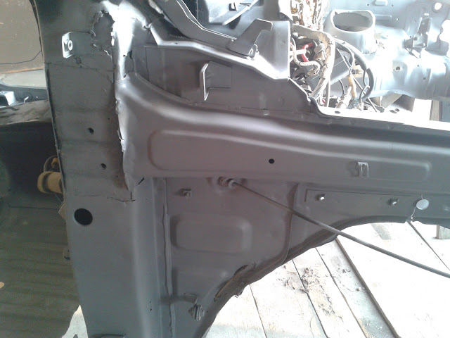

Wie ktos ile mosze kosztowac piaskowanie SPODU zdjêtej budy z auta ?? Pacjent to samurai :) w to lato bede go modzi³ od poczatku do konca tak wiec potrzebuje wypaistkowac i po³atac tyci dziurki :D takie na grubosc pie¶ci :D hehehe
I jak ktos sie oreintuje gdzie w ³dz albo okolicach mozna to zrobic :)

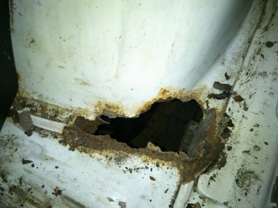

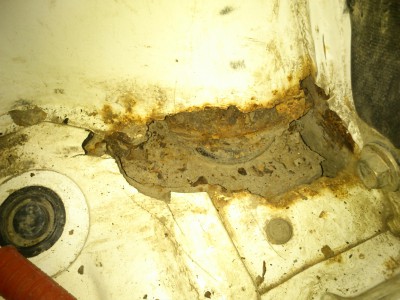

Wys³any: 2013-05-10, 18:41
troche ³atania bedzie :D
A pomyslec ze jak kupiony byl to podloga nie mia³a grama rdzy :D

Piaskuje siê piaskark± i piachem ze specjalnymi dodatkami ;)
Wypiaskowanie podwozia nie wyjdzie taniej jak tysiaczka. Ró¿nie krzycz± piaskarze ...
Mi za wypiaskowanie ramy wszyscy krzyczeli 2-2,5 tys :P Koledze wypiaskowali ca³ego chevroleta za 5 tys :) Ale to troche zlodziejskie ceny. Moim zdaniem wypiaskowanie ca³ej fury realnie to ok 2500z³. A spód to tak jak ju¿ powiedzialem.
Nie powiem Ci kto w Twoich okolicach mo¿e piaskowaæ. Sam kiedy¶ mialem ochote nabyæ sprzêt ale to droga sprawa. Kompresor w cholere potê¿ny, do tego dobra piaskarka, doj¶cie do dobrego ¿wirku, sporo pr±du i tak naprawde trzeba umieæ to robiæ :P

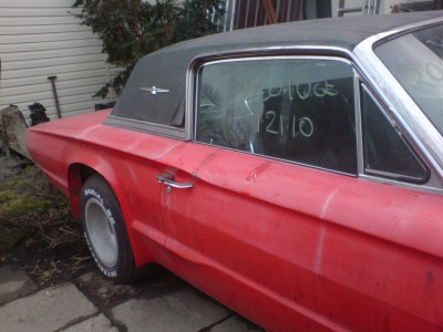

okon --> a dotyka³es starych amerykañskich fur :D ??
Zeby od jakiegos klasyka pdoniesc drzwi to bys sie musia³ nameczyc :) Mozna przejsc po masce i bedzie tak jak by³o.
Poszukam zaraz fotki auta wkotrym maske wyrwa³o podczas jazdy i nic sie z ni± nie sta³o :)
To ze w naszych europejskich syfkach sie blaszka wygina to wiem :) Moja odpowiedz dotyczy³a konkretnego autka :)

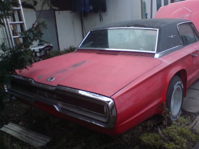

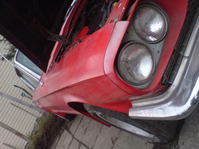

:) PANCER

SPokojnie spokojnie. Amerykany maj± tak du¿o p³askich powierzchni, ze ³±two góry lasy i do³y porobiæ. Gdzie¶ pod waw± koledze piaskowali riviere bodaj '72 to skonczylo siê tak, ze z maski nie bylo co wyciagac i trzea by³o ciagnaæ na szybko nowa z USA

Wys³any: 2013-05-12, 19:52
okoñ napisa³/a:
by¶ siê zdziwi³ jak mo¿na pogi±æ ca³± karoseriê piaskowaniem
Jedynie tylko nie piaskuje siê elementów nadwozia wykonanych z aluminium :tak:
Tutaj ju¿ niestety ale "lekka" ;) deformacja wystêpuje... :tak:

Jeszcze klasyka nie robilem :) To cacucho stalo u znajomego "mechanika" :D
Ale serio wam mowie :D no pa³a mozna by napie*** po aucie i by by³y wgniotki moze jak po gradobiciu hehehe :D

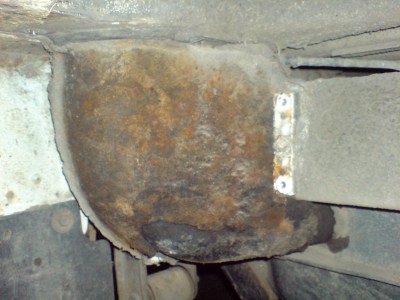

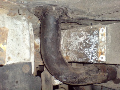

Jak by ktos sie pyta³ czemu bede piaskowa³ :D
Rok temu zdejmowa³em os³one wezyka od paliwa :D i to co widzicie to b³oto :D z kilku rajdów :D
Ile wiaderek b³ota juz powyjmowalem z roznych zakamarków :D

zastanow sie czy nie przeleciec i srodka bo znajac te auta to obstawiam przebicia rdzy do wewnatrz hehehe.... jak robic to juz raz a dobrze ... cenowo -- buda z komora silnika to okolo 1000 plus rama 400-600 oczywiscie w jak najmniejszym uzbrojeniu ;];]

Rame mam b dobra :) Jak autko by³o kiedys gole i weso³e w niemczech to pod³oga to by³a jak fabryka :) ale b³otka troszke ja znisczy³y i te glupie zakamaki :D a leci jak wiesz przy nadkolach no i za fotelem kierocy na podlodze :) a pod nogami kierowcy jest miodzio :) wiec nie jest zle jak na smauiraka a bym powiedzial calkiem :D hehehe
Jak patrze na inne to masakra :D

pod nogami jak masz profil do ramy to go zbadaj dokladnie jak parchaty to go wywal w calosci nie obsmarkuj dookola bo to sie szybko konczy ponownym cieciem hehe pacjenta ... za fotelem to tez standart tam, bym obstawal przy wycieciu tej podwojnej blaszki i wstawieniem czegos konkretniejszego wraz z mocowaniem do ramy ..
