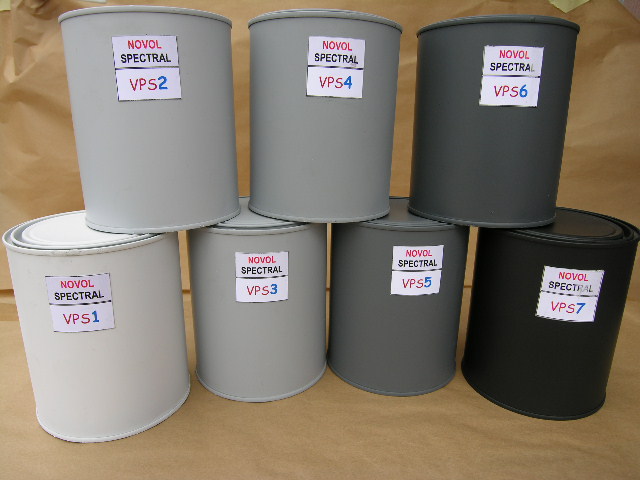

pod ka¿dy kolor bazowy producent zaleca odp. szaro¶c widmow±. pod typowy czarny solid+ ziarno u¿ywam czarny. masz foto:
Plik ¶ci±gniêto 42690 raz(y) 91.99 KB

Co to jest konkretnie ta szarosc widmowa ktora poleca producent wyjasnij mi to bo z rysunki nic mi nie mowia!!!!!!!!!!
odpowiednia szarosc widmowa to jest kolor pomiedzy bialym a czarnym. odpowiednia dla kazdej receptury. przy akrylach i bazach solid nie ma duzego znaczenia (tylko krycie) natomiast przy perlach ma zdecydowanie duze znaczenie poniewaz sa one polprzezroczyste i kolor wynikowy sto skaldowa podkladu i bazy. jesli pod akryl dasz nieodpowiedni podklad to nic sie nie stanie, oprocz zlego krycia (wiecwej warstw). to tak w skrocie.

Nie b³±d¼ z widmami. Robisz próbê na tesk karcie i nak³adasz tyle warstw bazy, ¿eby by³y pokryte np kwadraty czarno bia³e. Tyle samo warstw bazy musisz nanie¶æ na element lakierowany. Nic Ciê wtedy nie obchodz± ¿adne przetarcia, zalakieruj± siê.

Wg mnie niezale¿nie czym malujesz, per³a, metalik, akryl (baza), to warto stosowaæ szaro¶ci widmowe. One maj± za zadanie poprawiæ si³ê krycia bazy. I niewa¿ne czy to system dwu lub trzy warstwowy. Do wyja¶nienia, o co biega z szaro¶ciami widmowymi, mog± pos³u¿yæ dawne zdjêcia czarno bia³e, tam ka¿demu kolorowi odpowiada okre¶lony odcieñ szaro¶ci.

ixell, nie obra¼ siê ale ja te¿ mam mieszalniê us³ugow± dla lakierników i wiem, ¿e dla nas lepiej jest jak baza nie kryje przeszlifek bo klient kupi jej wiêcej ale przychodz± takie czasy, ¿e trzeba dbaæ o klienta i mówiæ mu o tym czego nie wie, nawet jak nam to trochê finansowo nie na rêkê. Takie jest moje zdanie.
Szaro¶ci widmowe to jest bardzo wa¿na rzecz!!!
Przy przeszlifkach czy te¿ "plamach podk³adu" mo¿esz trafiæ na taki kolor, ¿e nie pokryje ci po 5 razach. Jak po³o¿ysz na ca³y taki element podk³ad mokro/mokro w jakimkolwiek kolorze, tak aby ujednoliciæ t³o to owszem wydasz kilka z³ na t± setkê podk³adu (M/M) ale lakier pokryje ci nie na 5 warstw a np. na 2.
Lakier jest du¿o dro¿szy od podk³adu wiêc korzy¶æ chyba jest oczywista.
To co pisa³ online ¿e szaro¶æ pod bazy nie do koñca jest prawd±. Odpowiedni kolor podk³adu tzw. szaro¶æ widmowa jest zalecana nawet pod akryle, bo tam te¿ wp³ywaj± na kolor koñcowy. Owszem przy bazach jest to wa¿niejsze. Daje wiêksz± pewno¶æ zgodnego koloru z s±siednimi elementami i zdecydowanie zmniejsza zu¿ycie drogiej bazy.
Moim zdaniem najlepiej robiæ tak, ¿e podk³ad który ma byæ szlifowany to dajemy w dowolnym kolorze zbli¿onym do tego jaki zaleca program recepturowy bo wiadomo ¿e i tak bêd± jakie¶ przeszliwki. Jak ju¿ mamy dobrze obrobiony podk³ad to lecimy po ca³ym elemencie podk³adem M/M kupionym w ma³ej ilo¶ci w mieszalni ju¿ w odpowiednim kolorze. Kolor ten zawsze powinien byæ podany w programie przy recepturze. Jak nie ma tzn. dostawca tego systemu lakierniczego jeszcze siê musi uczyæ :roll:
Dobry podk³ad M/M tak siê rozlewa, ¿e bez ¿adnego szlifowania mo¿na na niego nak³adaæ bazê czy akryl.

Ja mam u siebie dwa podk³ady, SG1 (bia³y), SG5 (siwy) i czernid³o którym przyciemniam SG5 do SG7. Jest dostêpna opcja innego podk³adu z trzema odcieniami (SG1, SG5,SG7). I to wszystko na pó³ce, nic poza tym.

Tak jak napisa³ ixell, szaro¶ci widmowe wprowadzi³ Du Pont ale nie pamiêtam do jakiego podk³adu je na pocz±tku zastosowano, prawdopodobnie to by³ jaki¶ podk³ad miêdzywarstwowy o ¶redniej grubo¶ci ziarna wype³niacza.
W obecnej sytuacji, gdy bazy wodne s± w powszechnym u¿yciu najlepszym zastosowaniem dla szaro¶ci s± jednak podk³ady o bardzo ma³ym uziarnieniu i specjalnych ³atwo rozlewaj±cych siê ¿ywicach czyli podk³ady nazywane Wet on Wet lub po polsku Mokro na Mokro. Ich zastosowanie dobrze opisa³ Siekiera.
W zasadzie na wiêkszo¶æ podk³adów akrylowych czy epoksydowych mo¿na po³o¿yæ jaki¶ lakier nawierzchniowy w sposób mokro na mokro czyli bez suszenia podk³adu i szlifowania go ale to nie na tym polega aby mocno rozcieñczyæ normalny podk³ad. Uzyskana w ten sposób powierzchnia mia³aby mocn± strukturê i by³aby do zaakceptowania na lakierowanej ramie ciê¿arówki lub w komorze silnika ale nie na osobówce.
Chodzi o to ¿e taki podk³ad MM idealnie siê rozlewa, w³a¶nie dziêki odpowiednio dobranym ¿ywicom i wype³niaczom o uziarnieniu rzêdu 4-5 mikronów podczas gdy w podk³adach wype³niaj±cych ziarno jest ¶rednicy 50 mikronów!!! a ¿ywice s³abo siê rozlewaj±. To jest istota podk³adów MM.
Natomiast wracaj±c do pytania o kolor podk³adu to najlepszym wyznacznikiem jaki nale¿y zastosowaæ podk³ad jest kolor orginalnego zastosowanego w fabryce. Je¿eli nie mo¿na stwierdziæ jaki jest jego kolor to nale¿y zdaæ siê na to co zaproponowa³ fotospektrometr ustalaj±c recepturê lakieru, czyli pytamy w mieszalni co im tam napisano. Proste.
