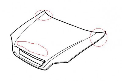

bede malowal maske na ktorej w trzech miejscach schodzi bezbarwny i baza jakby wyblakla.
Widac ze te miejsca napewno byly kiedys lakierowane.
Bede musia³ przetrzec cala papierem 800, potem baza i klar czy po zmatowieniu musze dac podklad akrylowy? Kolor maski srebrny. Niestety nie mam rzeczywistych zdjec.

Kolego jak schodzi lakier bezbarwny to ja z regó³y dre wszystko z ca³ego elementu :D Bo jak schodzi w jednym miejscu to jest ryzyko ze bedzie zazi³ w innym po na³ozeniu jeszcze moich warstw:D takze lepiej zedrzec wszystko przecieniiowac b³otniki z góry zeby k±t koloru gra³ do maski i malina :D

no tak, chce cala malowac tylko ze po zmatowieniu zaraz baza i klar?

drzyj do blachy na to epoxyd i ca³a reszta...

Wez sciag ca³y klar stary itp do blachy potem ca³a technologia matujesz podk³ad i wtedy jedziesz baza klar ale na srebnym to musisz b³otniki przecieniowac zeby nie by³o róznicy w kolorze... Aha i do bazy zastosuj wolny rozpuszczalnik bo ci wyjebie ziarno to z podziwu nie wyjdziesz :D
