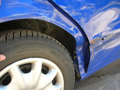

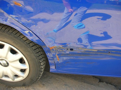

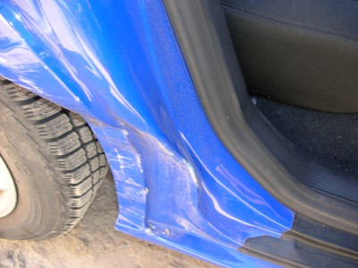

Potrzebuje pomocy na temat tych uszkodzonych elementów,wycinaæ czy klepaæ?
I jakie ewentualne sprzêty pasowa³o by mieæ. Jak siê do tego zabraæ. Proszê o pomoc.
Zajmuje siê amatorsko lakierowaniem,wczesniej raczej wycinalem,ale moze nie byloby to konieczne. Sprzet lakierniczy mam dobry,ale w blacharce jeszcze mi troche brakuje,prosze o porady jaki sprzet i czy oplaca sie to klepaæ. Prosze o porade fachowców
po otwarciu drzwi
Plik ¶ci±gniêto 67 raz(y) 849.03 KB
Druga fotka
Plik ¶ci±gniêto 84 raz(y) 790.49 KB
Zdjecie uszkodzonych elementów
Plik ¶ci±gniêto 73 raz(y) 819.84 KB

Nadkole najpierw wyci±gn±æ pó¼niej wyci±c i wymieniæ poszycie.
Drzwi wymieniæ.
Malowanko.
Pó¼niej pierwszy w³a¶ciciel nie pal±cy funkiel nówka nie ¶migany.

Konkretnie to przyjedz i tak± blacharkê to Ci ogarnê w jeden dzieñ :spoko:
Jak chcesz sam robiæ to jak Ci koledzy pisali
Wymieñ na pocz±tek drzwi bêdziesz widzia³ na ile nadkole posz³o do ¶rodka i bêdziesz mia³ odniesienie w trakcie pasowania poszycia nadkola. Zdejmij ko³o wytnij uszkodzone poszycie nadkola . Jak kupi³e¶ b³otnik wyciêty z innego zdrowego dawcy to go odwieræ z naddatkami materia³u do góry i w dól . Przy³ó¿ ,,nowe,, nadkole do auta zobacz jak to wgl±da doklep wewnêtrzne nadkole do nowego elementu spasuj wszystko na 100% . Teraz spawanie na zak³adkê pod spodem nowego nadkola zostaw max. 0,5-1cm blachy . Po spawaniu oszlifuj ,po³ó¿ epoxyd ,szpachel ,podk³ad ,bazê i lakier .
Co jeszcze chcesz wiedzieæ
