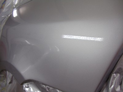

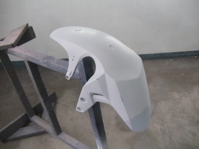

Wys³any: 2013-04-16, 11:18 Ma³a galeria moich prac.
Posty: 241 Sk±d: Dzia³oszyn

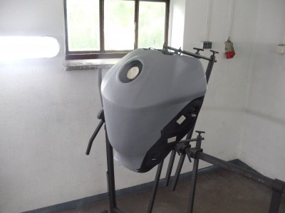

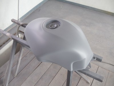

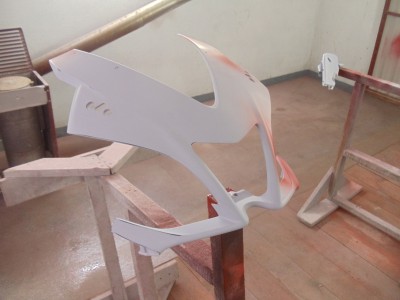

Witajcie. Forum przegl±dam ju¿ od d³u¿szego czasu jednak za takie "prawdziwsze" lakierzenie wzi±³em siê dopiero do stycznia tego roku. Bêdê zamieszcza³ tu moje wypociny i liczy³ na ocenê, krytykê i radê Oto kilka z zarejestrowanych w tym roku prac...
| Plik ¶ci±gniêto 76 raz(y) 276.79 KB |

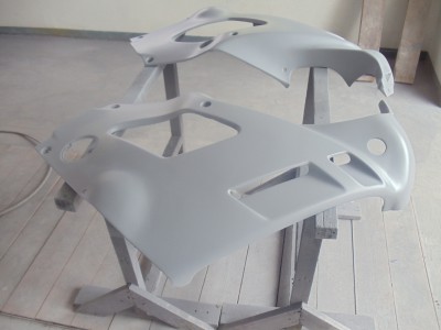

DSC02931.JPG Niestety po szlifowaniu podk³adu P800 wysz³y lekkie rysy na bazie... ach te srebrne ;) |

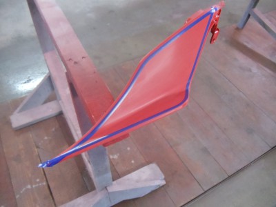

| Plik ¶ci±gniêto 67 raz(y) 283.42 KB |
DSC02724.JPG A tu ju¿ w poliuretanie.... |

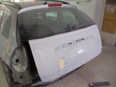

| Plik ¶ci±gniêto 61 raz(y) 333.85 KB |
DSC02718.JPG Tutaj w podk³adziku... |
| Plik ¶ci±gniêto 74 raz(y) 359.46 KB |

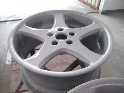

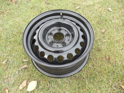

DSC02558.JPG Felusia stalowa "hammerite" jednak trzeba pod to psiukn±æ epoksydem... |

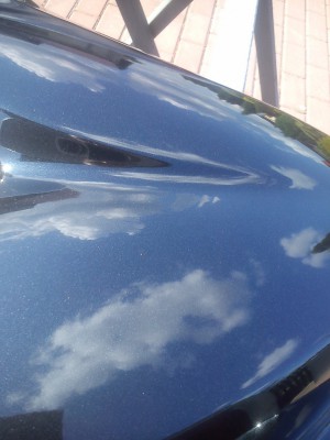

I dalej...

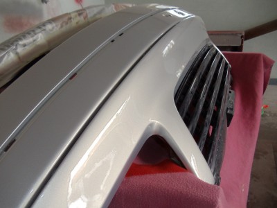

DSC02952.JPG Poliuretan zrobiony w pó³macie, jecha³em ¶rodek na ni¿szym ci¶nieniu ¿eby zachowaæ strukturê felgi. |
| Plik ¶ci±gniêto 58 raz(y) 244.33 KB |

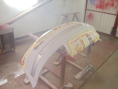

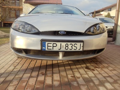

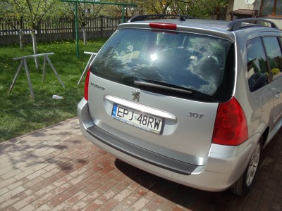

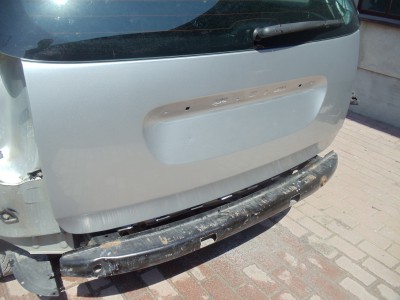

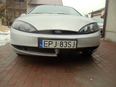

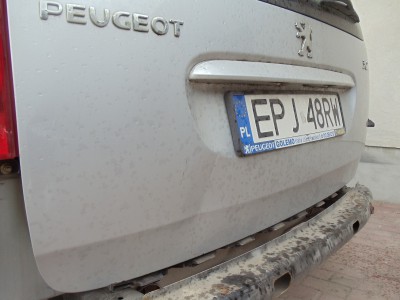

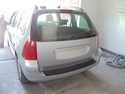

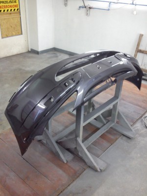

DSC03007.JPG Lakierzony zderzak, listwy, nowy b³otnik i trochê kosmetyki. |
| Plik ¶ci±gniêto 79 raz(y) 262.57 KB |

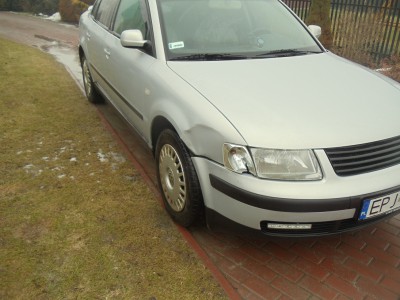

DSC02955.JPG Zimowa st³uczka. |
| Plik ¶ci±gniêto 69 raz(y) 332.26 KB |
| Plik ¶ci±gniêto 52 raz(y) 245.99 KB |

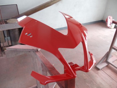

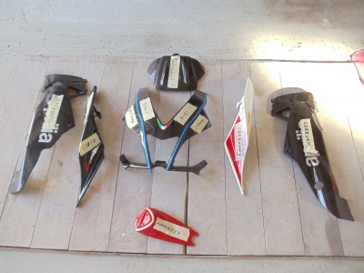

DSC03017.JPG Tutaj RSV4 do zmiany malowania... |
| Plik ¶ci±gniêto 66 raz(y) 328.15 KB |

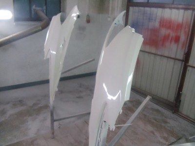

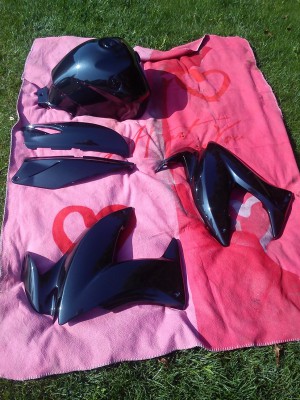

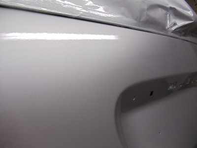

DSC03131.JPG Bia³a pere³ka. |
| Plik ¶ci±gniêto 46 raz(y) 249.77 KB |

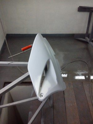

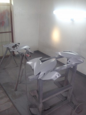

Kolejno¶æ zdjêæ trochê nie ta, ogólnie w ma³ej norce lakierujê, bez wentylacji tyle co uchylone wrota, dymanga do¶æ du¿a na klarze, posadzka skropiona wod±, na elemencie po lakierowaniu nie wiêcej jak kilka syfków, polerka prawie zawsze daje radê.

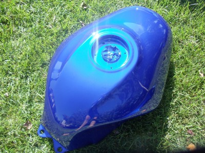

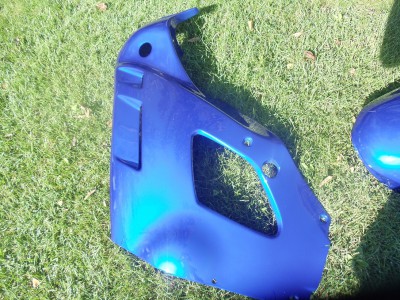

dav91
Wys³any: 2013-11-11, 05:39
Posty: 194 Sk±d: Wroc³aw

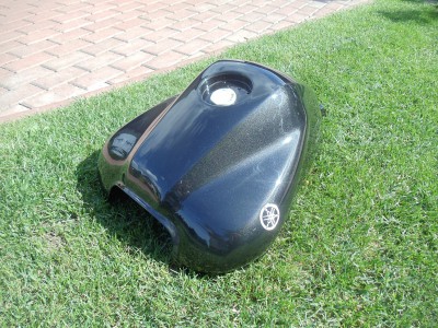

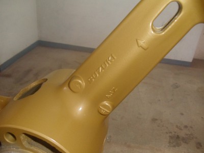

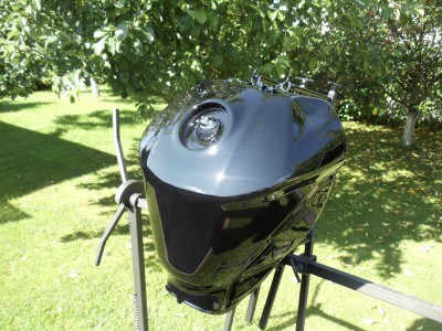

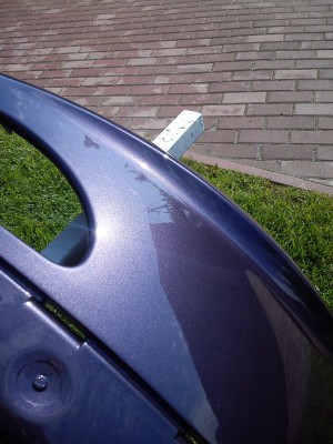

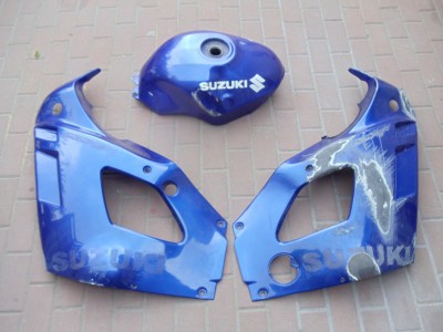

jaram siê w ..uj , ten niebieski od suzuki co to za baza?
PS widzê na baku w suzuki takie mocne wgniecenie jak to wyci±gn±³e¶? Poniewa¿ mam co¶ takiego w swojej 600f a nie chcê nak³adaæ tyle szpachli bo jak wiadomo nie do tego ona s³u¿y. |
trze¼wy inaczej
Wys³any: 2013-11-11, 08:39
Pomóg³: 10 razy Posty: 950
| dav91 napisa³/a: | | widzê na baku w suzuki takie mocne wgniecenie jak to wyci±gn±³e¶? |
Wycina siê otwór w spodniej czê¶ci baku i klepiesz. Potem spawasz. |
_________________ ¯ycie jest zbyt krótkie ¿eby je¼dziæ Dieslem... |
Tytexo
To suzuki to trójwarstwówka, srebrna baza na to ten niebieski transparentny, numeru nie mam chyba ¿e bys bardzo potrzebowa³ to mogê poszperaæ.
Co do zbiornika paliwa to zazwyczaj s± one po wiêkszych lub mniejszych przygodach, mo¿na zdemontowaæ pompe paliwa lub p³ywak w niektórych i od do³u mamy jakie¶ doj¶cie ¿eby co¶ wypchn±æ, je¶li to nie da rady to do wgniecenia spawam jaki¶ prêt w kszta³cie litery T i potem klepiê w niego ¿eby to do góry wyci±gn±æ - taki bardzo prymitywny spotter, potem oczywi¶cie trzeba dziurê zaspawaæ... je¶li jest bardzo ¼le to od do³u mo¿na wyci±æ odpowiednio du¿y otwór i wyklepaæ a potem otwór zaspawaæ... lub w ostateczno¶ci naprawiane miejsce zast±piæ innym elementem blachy lub kupiæ nowy zbiornik paliwa |

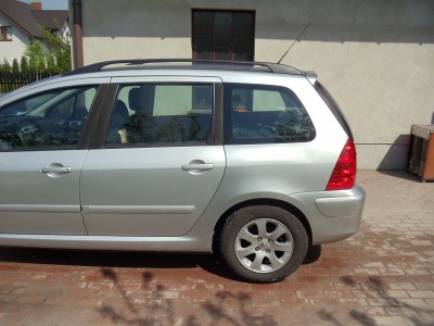

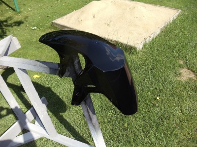

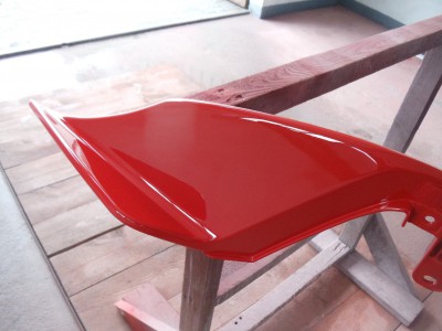

Teraz co¶ z wiosny, oprócz sposobu maskowania i nietrafionego za bardzo odcienia to wysz³o nie¼le.
| Plik ¶ci±gniêto 56 raz(y) 311.09 KB |
| Plik ¶ci±gniêto 64 raz(y) 303.01 KB |
| Plik ¶ci±gniêto 56 raz(y) 263.66 KB |
| Plik ¶ci±gniêto 61 raz(y) 265.82 KB |
| Plik ¶ci±gniêto 66 raz(y) 253.28 KB |

Troche nie trafionego Kolego taki odcieñ nigdy ci w kreskê nie wyjdzie... Klient zadowolony ? |
Tytexo
Wys³any: 2013-11-13, 21:10
Powiem Ci ¿e a¿ tak ¼le jak na zdjêciu kolor nie wyszed³ ale jednak nie wszed³ Klient zauwa¿y³ ale wszystko gra mo¿e dlatego ¿e autko w ¶rodku odzyska³o te¿ blask |

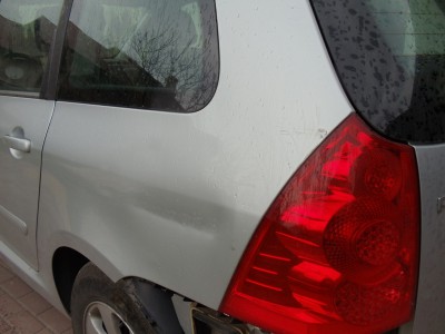

Mam pare pytañ. Czemu górn± czê¶æ b³otnika tylnego pokrywa³e¶ praktycznie w linii pionowej z t± czê¶ci± poni¿ej przet³oczenia, pomimo, ¿e na zdjêciach ta czê¶æ nie wygl±da na uszkodzon± (mo¿liwe, ¿e siê mylê). Je¶li odci±³ by¶ podk³ad w linii "sko¶nej" (chodzi mi o takie co¶: / , a nie pionowej | ) zyska³by¶ miejsce do cieniowania koloru, wiêc ró¿nica by³aby mniejsza, lub nie by³oby jej wcale. Mam pytanie tak¿e, dlaczego pokrywa³e¶ dó³ b³otnika (zaraz przy progu) baz±, choæ tak¿e nie wygl±da na uszkodzony.
Oczywi¶cie co do innych kwestii nie mam zastrze¿eñ |
Tytexo
Wys³any: 2013-11-14, 18:01
| maciej214 napisa³/a: | Mam pare pytañ. Czemu górn± czê¶æ b³otnika tylnego pokrywa³e¶ praktycznie w linii pionowej z t± czê¶ci± poni¿ej przet³oczenia, pomimo, ¿e na zdjêciach ta czê¶æ nie wygl±da na uszkodzon± (mo¿liwe, ¿e siê mylê). Je¶li odci±³ by¶ podk³ad w linii "sko¶nej" (chodzi mi o takie co¶: / , a nie pionowej | ) zyska³by¶ miejsce do cieniowania koloru, wiêc ró¿nica by³aby mniejsza, lub nie by³oby jej wcale. Mam pytanie tak¿e, dlaczego pokrywa³e¶ dó³ b³otnika (zaraz przy progu) baz±, choæ tak¿e nie wygl±da na uszkodzony.
Co do tego czemu jest w pionie to musia³em du¿y obszar pokryæ podk³adem i wêziej siê go nie da³o z racji ¿e by³y tam jeszcze inne mikro wgniecenia a do drzwi zosta³ ma³y kawa³ek wiêc posz³o jak posz³o chodz dzi¶ stara³ bym sie ten kawa³ek na wycieniowanie wykorzystac bardziej. Zakoñczy³em pracê na górnym s³upku i progu ¿eby najwê¿sze miejsca z³apaæ do wycieniowania siê a dolna czê¶æ b³otnika by³a trochê tylko od góry baz± psikniêta a reszta poszed³ klar i rozcieczalniknik do cieniowania. |
maciej214
Wys³any: 2013-11-14, 22:28
Pomóg³: 1 raz Posty: 95 Sk±d: KNS
| Tytexo napisa³/a: | | dolna czê¶æ b³otnika by³a trochê tylko od góry baz± psikniêta a reszta poszed³ klar |
Czyli ró¿nica na zdjêciu pomiêdzy w±sk± czê¶ci± b³otnika na dole (chodzi mi miêdzy ko³em, a drzwiami tylnymi) wynika z jako¶ci zdjêcia (lub np. ró¿nego k±ta ustawienia tych elementów), czy sam klar tak ¶ciemni³ srebro?
¯eby nie by³o ¿e siê czepiam, po prostu chcia³em zapytaæ |
Tytexo
Wys³any: 2013-11-15, 07:56
Tylko i wy³±cznie z jako¶ci zdjêcia, tam te¿ trochê inaczej za³amuje siê vlacha na b³otniku. Ale swoj± drog± pytanie dobre, bo przecie¿ ró¿nie to mo¿e byæ. |

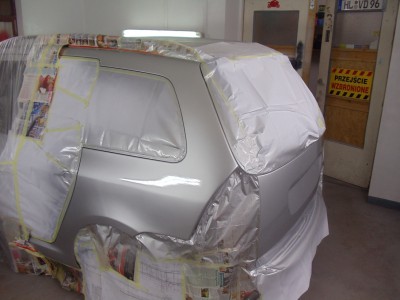

Wasili
Wys³any: 2013-11-17, 17:56
Posty: 54

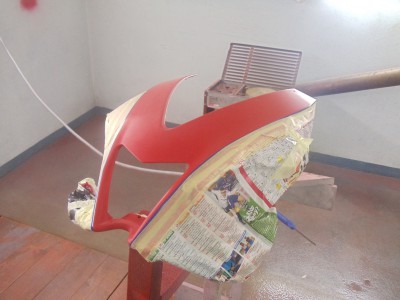

Te¿ ostatnio robi³em na krechê i nie wysz³o ¼le Ogólnie dopiero zaczynam w tym temacie i zauwa¿y³em na twoich zdjêciach ciekaw± technikê cieniowania. Chodzi mi dok³adnie o te "kana³y", które zaznaczy³em na zdjêciu.
Interesuje mnie g³ównie jak wygl±da sprawa z matowieniem w tych miejscach. Czekam na odpowied¼. |
partacz
Wys³any: 2013-11-17, 18:38
Posty: 14
| moim zdaniem takie cieniowanie nie daje nic jak siê zaklei w ten sposób bo jak siê trochê za daleko wyjdzie bezbarwnym to jest poten schodek i z cieniowania nici, nie lepiej jest na zwijkê zrobiæ ¿e gazetê podwin±æ ? |
Tytexo
Wys³any: 2013-11-17, 20:14
| Nie widaæ w takim razie na tym zdjêciu ale gazeta jest podwiniêta ¿eby siê wpruszyæ klarem ¿eby by³o mo¿liwie miekkie przej¶cie. |
Tytexo
Wys³any: 2013-11-17, 20:17
| Rzeczywi¶cie tu nie widaæ ale przed lakierowaniem musi byæ ta¶ma odchylona. |
Wasili
Wys³any: 2013-11-17, 20:46
Posty: 54
| Wiem, ¿e musi byæ odchylona tylko chodzi mi o to czy pod t± ta¶m± te¿ ma byæ zmatowione? |
partacz
Wys³any: 2013-11-17, 20:58
Posty: 14
| nie chce byæ chamski ale wypada³o by ¿eby by³o zmatowione |
