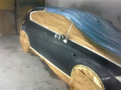

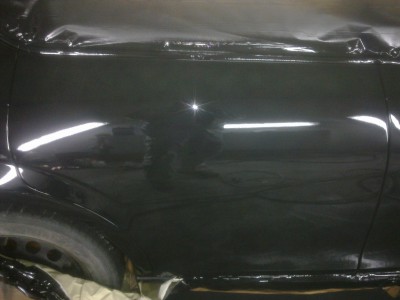

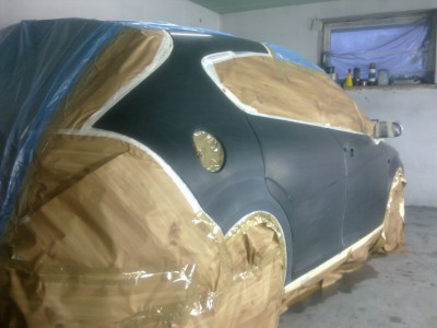

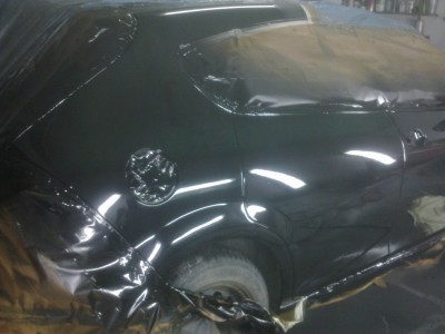

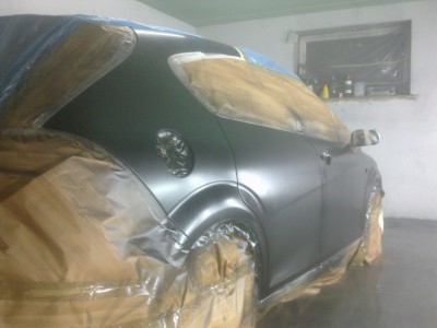

Witam wszystkich forumowiczów. Chcia³bym podzieliæ siê ostatni± prac± tj. Seat Leon, bok po przerysowaniu, baza Novol, bezbarwny UPOL HS, pistolet Optima LVLP 650 i. Pozdrawiam

Estetycznie zamaskowane z ma³ym ale...
Otwór kierunku i dziury po klamce a i lustro by³o zdj±æ.
Na tych zdjêciach zbyt wiele nie widaæ aby mo¿na by³o Ciê pochwaliæ ;)
Moim skromnym zdaniem morka za ,,baranowata" jak na Seata z tych lat, ale widzê masz zielony korek na oknie to bêdzie darcie ;)

Zgadzam siê Pawle z tymi otworami :spoko:
Co do barana to mo¿esz mi wierzyæ lub nie ale po polerce wyszed³ naprawdê ciekawie, ostro go podjecha³em i jest naprawdê delikatna. W gara¿u na ten czas mia³em oko³o 15-16 st wiêc wola³em bez rozcieñczania klaru malowaæ aby nie "poæk³o". Dziêki wielkie za ocenê ;)
