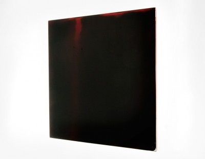

pawel
Wys³any: 2013-03-27, 23:37
Posty: 67
nie jestem stolarzem, bardziej zajmuje siê lakierowaniem i malarstwem,
robie to równie¿ na metalu, to praca na aluminium 95x90 cm
Plik ¶ci±gniêto 306 raz(y) 53.95 KB
