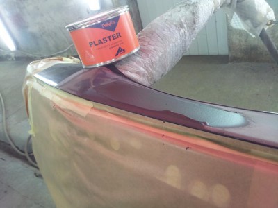

Wys³any: 2013-03-27, 20:19
Szpachla PLASTER - na tworzywa sztuczne .... my¶lê @nort7 , ¿e by³by¶ usatysfakcjonowany ...

No hematol te¿ poleca Wasze produkty. My¶lê, ¿e kiedy¶ napewno przetestujê. W moich okolicach nie widzia³em Waszej firmy wiêc jak ju¿ to przez internet.
Wys³any: 2013-03-27, 21:33
Ja równie¿ polecam :spoko:

Znowu cierpiê na brak wiedzy/do¶wiadczenia. :D Skoñczy³em te 2 plastiki. Wyszed³ trochê baranek a jednocze¶nie kilka zlewek. My¶lê, ¿e g³ównie to wina taniego lakieru bezbarwnego. ;) Ale nie w tym rzecz. Objecha³em wszystko papierem 2500 i wzi±³em siê za polerke przy pomocy pasty G3 - rêcznie. Kilka razy musia³em na³o¿yæ, ¿eby zaczê³o siê spowrotem b³yszczeæ.
I teraz tak: pod ¶wiat³o widaæ takie malutkie ryski, musia³bym u¿yæ G10, ¿eby zniknê³y czy jest na to jaki¶ sposób?
W sumie to bardzo nie przeszkadza ale ten baranek bardziej sie b³yszcza³ ni¿ teraz jest.
Druga sprawa. W zielonym z fotek wy¿ej podk³adujê tylko miejsca gdzie jest przetarte do plastiku/bazy lub jest szpachla. Resztê trzeba zmatowiæ. Wystarczy sumiennie zrobiæ to w³óknin±? Posiadam czerwon± i czarn± i s³ysza³em, ¿e czarna za bardzo rys narobi a czerwona niby siê nadaje. Prosi³bym kogo¶ o potwierdzenie/zaprzeczenie + ewentualne wyt³umaczenie. ;)

No i chyba koniec. Ogon zosta³o jeszcze wypolerowaæ i nie wiem czy podejmê siê sam czy zrobi mi to kto¶. My¶la³em 2500 i G3 ale skoro rêcznie mam nie daæ rady to nie wiem. Jest trochê syfków ale odziwo nie du¿o. Baranek jest minimalny ale po polerce my¶lê, ¿e zniknie. 2 pozosta³e plastiki wypolerowa³em ale idealny po³ysk nie wróci³. :/ Tyle, ¿e jeden z nich jest praktycznie pod motocyklem i go prawie nie widaæ a drugi te¿ na dole. Tym bardziej, ¿e w³a¶cicielowi to w ogóle nie przeszkadza³o. :)
Dziêkujê wszystkim za wskazówki a szczególnie YAMAHERowi, hematolowi i MichuMachu. :) Da³bym pomóg³ ale nie wiem komu, a mo¿na tylko raz. :)
Teraz fotki:
1. Przygotowanie:
Wyryty plastik i kawa³ek wy³amany
2. Podk³ad
3. Po po³o¿eniu bazy i bezbarwnego
