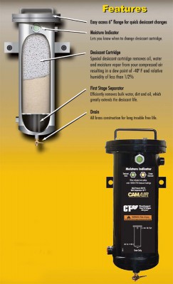

DeVilbiss filtry z wk³adem silica gel robi od lat.
ct30 desiccant air dryer
Plik ¶ci±gniêto 16865 raz(y) 7.5 KB
Plik ¶ci±gniêto 16870 raz(y) 3.46 KB
Plik ¶ci±gniêto 204 raz(y) 100.08 KB
Wys³any: 2013-05-10, 21:39
936 --> przedawkowal :D
A co tam jest pod tym silkagelem ?? to kremowe na rysunku ?

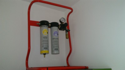

YAMAHER nie wiem ? woreczek ? :)
U¿ywam filtrów SATA 100 PREP
1 z wk³adem z br±zu spiekanego.
Inna konstrukcja.
Du¿o dro¿sza w utrzymaniu :)
W Europie ogólnie przyjêta.
Plik ¶ci±gniêto 298 raz(y) 630.83 KB

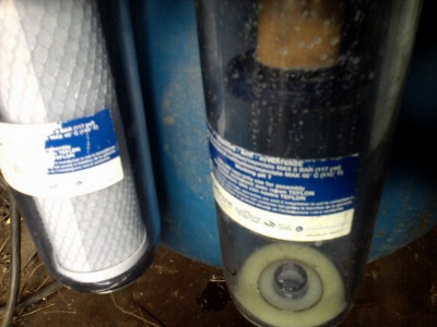

YA
przegio³em z filtrami wstêpnymi na sprê¿arce... :)
1 z br±zu spiekanego
2 wêglowy
DZIA£AJ¡.
wk³ad wêglowy 11 z³. do SATA 300 z³.
wymiana maxymalnie co 3 miesi±ce.
Nie poloecam ze wzglêdów bezpieczeñstwa !!! :)
Plik ¶ci±gniêto 167 raz(y) 140.79 KB

YAMAHER napisa³/a:
No wiec cos musi w tym byc :)
Filtry z praktika do instalacji wodnej :D Drogie :)
Tak tanie, ¿e a¿ g³upio ^^
Wys³any: 2013-05-11, 18:27
Silica gel jest w TESCO ^^
Dla Kota :tak:
Wys³any: 2013-05-11, 18:34
