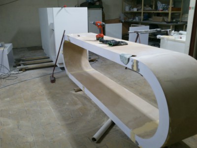

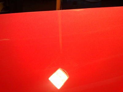

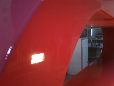

A o to moj ma³y stoliczek wykonany z mdfu :)
NIe mysla³em nigdy ze bede malowac cos w tym kolorku hehe :)
Lakier z mieszalnika NCS poliuretan
Podk³ad 2W , i RANAL
Szpachle UNI i LIGHT RANAL
Polera G3 G10 spray Quick and shine.

Heh wygl±da jak czerwone :D
Ile bierzesz za takie có¶ ??

Piêknie :spoko: :spoko: :spoko:
Jak siê wygina takie ³uki :?:

A dziêkowac :)
A no trzeba zrobic lekki stelarz pod p³yty a pozniej nacinany mdf kupujesz wyginasz kleisz i szpachlujesz ;)
Najlepiej jak mebel pokryty jest hplem a pozniej idzie szlif usuwajacy górki :) i podka³dzik i hejaaa.

A teraz przyznaj siê ile ci na tym batów poszlo jak od spodu malowa³e¶ :D
Wys³any: 2013-03-17, 18:11
nad spodem sie nie spuszacz³em :D ciezko by³o to wypryskac w takiej pozycji :D spodu nawet nie polerowaêlm nic tam nie robi³em haha :D wazne ze rozowe :D a i tak tego nie widac :D
